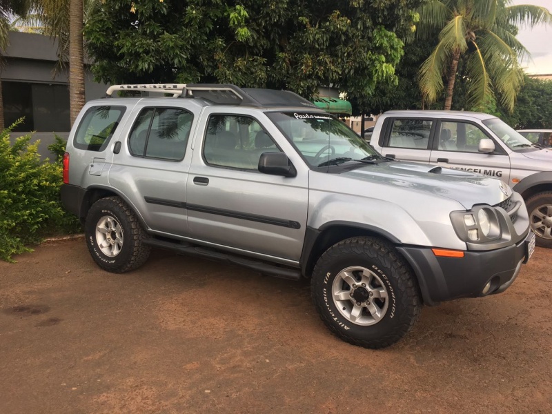

    Opaaaaa... Quero informar que sou um mais novo proprietário de uma Xterra 2004 prata. To estranhando bastante ainda a dirigibilidade do carro e reaprendendo a passar marcha manual... rsrs
    Agora é começar a ajeitar umas coisinhas dela e maravilha.
