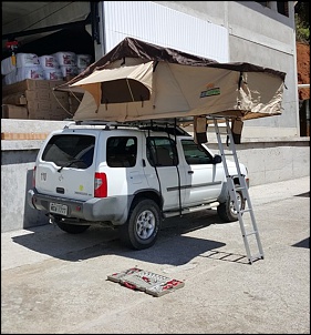

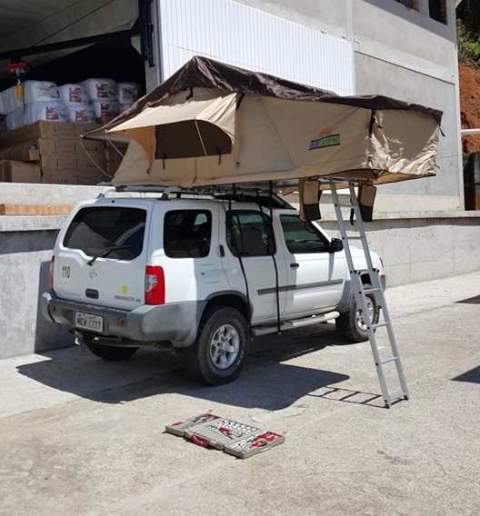

    Comprei um Xterra e... GOSTEI!!!-12074859_1561934430695650_7828904898273497267_n.jpgSe alguem se interessar, pdoe me contactar!

    Nathan, vi que você fez propaganda da sua loja em outro tópico também.
    Porém, creio que você seja só usuário do fórum, e não anunciante.
    Isso pode gerar uma suspensão sua por aqui.
    Portanto, contacte os administradores do fórum para poder anunciar.
    E sucesso nas suas vendas.
