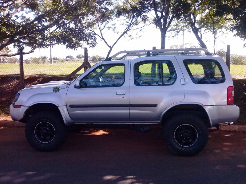

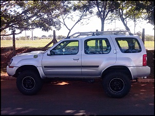

    Acabando de chegar nesse tópico.
    Fotita da atual situação da minha X.
    levantei pra caber os 33, e neste momento está colando o PC de ferro.
    Miniaturas de Anexos Miniaturas de Anexos Comprei um Xterra e... GOSTEI!!!-cam00436.jpg
