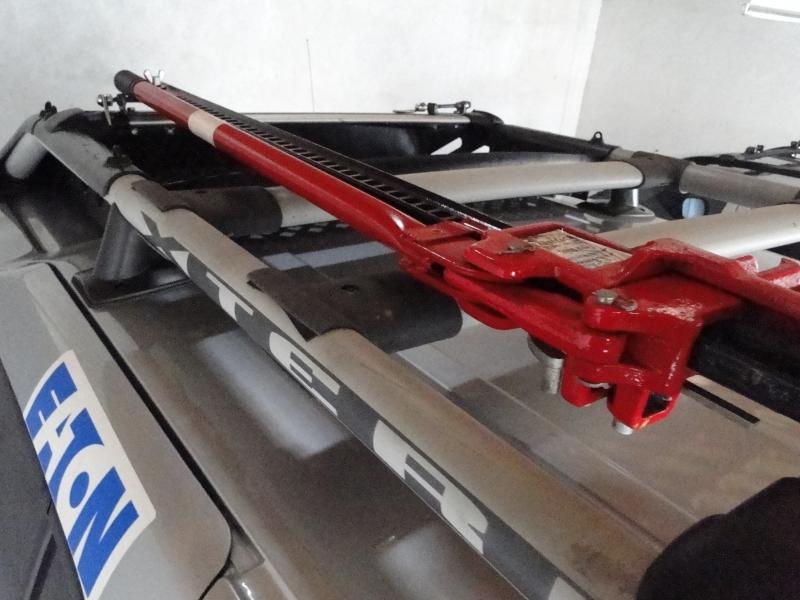

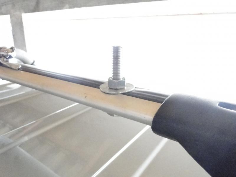

  • #2725
    Fala Brusa
    Ficou muito bom seu suporte!!
    Fiquei curioso sobre esta travessa que vc colocou perto do defletor, é o tal suporte de bike? Onde encontro?
    Citação Postado originalmente por Brusa85 Ver Post
    Anexo 312061Anexo 312060Anexo 312059Anexo 312058
    AE pessoal,fiz um suporte de hi lift p por em cima da viatura.
    Tenho um suporte de bike q fiz e aproveitei ele p soldasr um parafuso onde o macaco se encaixa.
    e na 4 barra traseira um parafuso atravessado...
    VEjam as fotos...
    valeuu

  • #2727
    08/04/2010
    curitiba/PR
    307
    Ae Marcio, esse e um par de travessas da pajero.
    Ela e toda de aluminio, inclusive os suportes, sendo bem mais forte q a original.
    Coloquei uma barra de ferro por dentro por garantia e fiz esse suporte de bike. E um pedacinho de ferro em U, com um eixo de bike por dentro, dae tiro a roda dianteira e prendo em cima. Vai 3 bikes em cima da viatura, 2 viradas p frente nas laterais e uma virada p tras no meio.
    E bem tranquilo de fazer, se precisar de ajuda.
    E sobre a travessa do defletor, eu achei um defletor em bom estado num ferro velho e comprei ele, dae tive q cortar um pedacinho nas laterais p caber a travessa em cima dele...
    Se precisar de algo, da um grito ae...
    VAeluu

  • #2729
    Usuário Avatar de Rodrygo
    02/09/2008
    São Bernardo do Campo/SP
    305
    Citação Postado originalmente por brusa85 Ver Post
    ae pessoal,fiz um suporte de hi lift p por em cima da viatura.
    E na 4 barra traseira um parafuso atravessado...
    Vejam as fotos...
    Valeuu
    fala brusa,
    qual a medida do seu mcaco? Pois estou na duvida se compro de 1,2 ou 1,5 logo.

  • #2731
    Brilhante solução esta de prender o eixo das bikes na travessas!!!!!!!!
    Estas travessas de pajero custam quanto +-?
    VAeluu

  • #2734
    08/04/2010
    curitiba/PR
    307
    O meu tem 1,2 mts. Ja é o suficiente...
    Brusa...Ex tr4, ex xterra 2006/ ex xterra 2004, atual Toyota sw4.
  • #2735
    08/04/2010
    curitiba/PR
    307
    Ae marcio, é claro q nao comprei na mit, kkkk
    Paguei 250 reais no par de travessas numa loja de acessorios p camionete.
    achei meio caro, mas pondo no papel, a qualidade da travessa e beeem superior a q vem na XT, indiscutivelmente.
    Teve um cara numa loja de bike q queria 300 reais em cada suporte da marca thule, isso p uma bike.
    Gastei 5 reias na barra de ferrro e mais 15 reais em 3 eixos de bike, mais uns 5 nos parafusos de inox,
    um pouco de mao de obra, q e bem facil fazer e tenho 3 suportes, pequenos, discretos e muito confiaveis.
    Se quiser mais detalhes do suporte te passo, mas e bem tranquilo de fazer.
    Valeuu
    Citação Postado originalmente por marcio_bispo Ver Post
