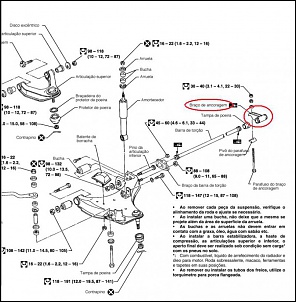

  • #2627
    Fala Pessoal,
    estou com um pequeno grande problema e preciso da ajuda de todos. Ontem no transito de curitiba escutei um estralo muito forte na minha X. Na sequencia a frente do carro arriou. Hoje levei no meca, levantamos e descobrimos o problema. Ai que vem a questao. uma peca estriada espanou.
    A peca fica na ponta da barra de torcao e é ela que ajusta a altura do carro com um parafuso. como é o ...nome dessa peca??? Liguei para uma porrada de lugar explicando a peca e cada um me fala uma coisa, porem ninguem tem, nem em desmanche. Unico lugar que achei foi na concessionaria que diz ´´se encontrar´´ vai demorar uns 6 dias. To ferrado desse jeito sem viatura!!! se alguem souber o nome da peca. e onde encontrar seria melhor ainda!! VAleu

    schypula, pelo que você descreve é o braço de ancoragem, veja no anexo se é a peça que está em destaque. Não sei onde encontrar, ACHO que somente concessionária ou importando. Não sei se aqui no tópico ou nas Frontier, mas me parece que tinha um usuário procurando pela mesma peça esses dias atrás.
