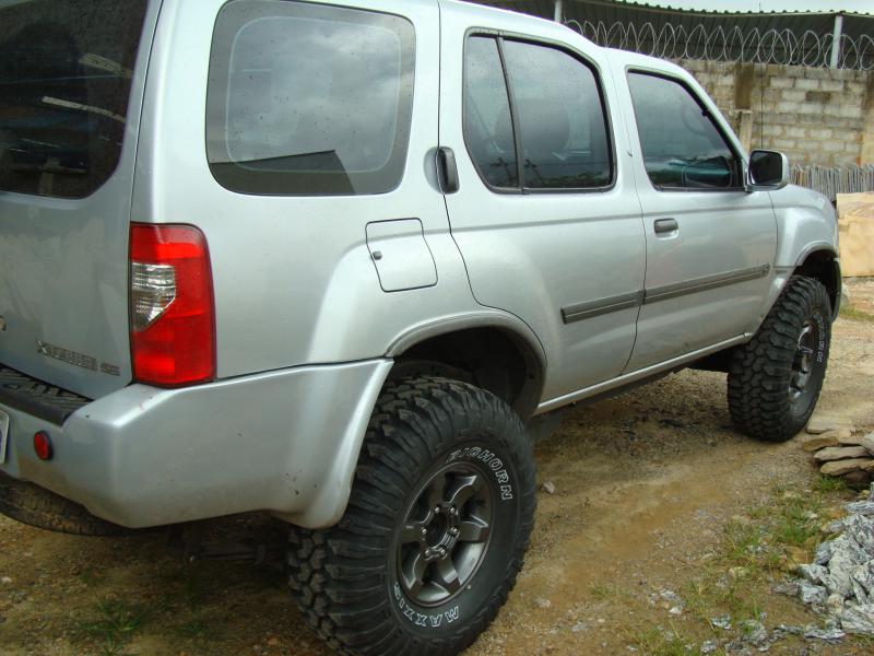

    Bem all,

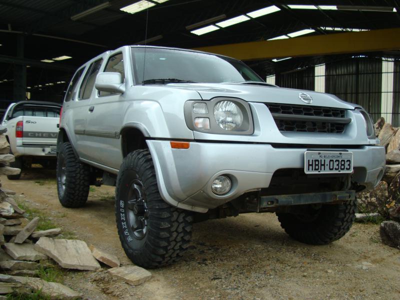

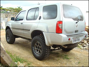

    Ai vão as fotos do Big Horn 33
    Miniaturas de Anexos Miniaturas de Anexos Levantando a XTerra-dsc05031.jpg   Levantando a XTerra-dsc05032.jpg   Levantando a XTerra-dsc05033.jpg

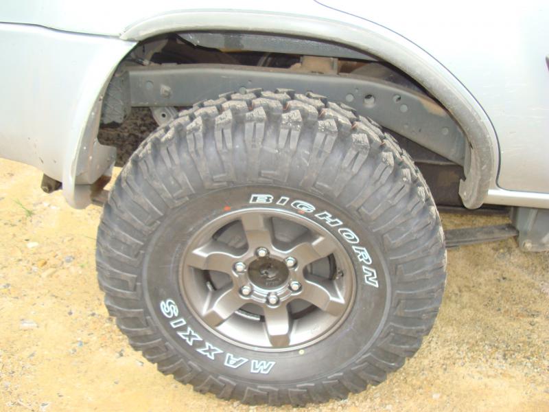

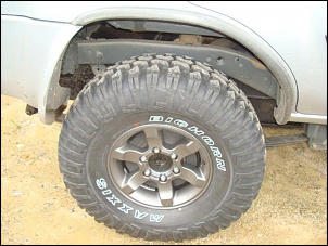

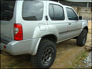

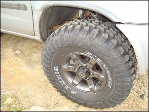

    As rodas já pintadas!!!
    Miniaturas de Anexos Miniaturas de Anexos Levantando a XTerra-dsc05034.jpg   Levantando a XTerra-dsc05035.jpg

    Pudemos conhecer o amigo Trotta e ver esta "pequena criança" ao vivo ontem durante nossa visita ao novo PC.
    Se vocês tivessem visto a "criança" ao vivo e quase ao lado de outra X (por acaso a do Rodrygo), a diferença é muito grande. É outra viatura!
    A decisão de levantar a minha X já está tomada, depois do que vi.
    Trotta, mais uma vez parabéns pelo trabalho, obrigado por conhecê-lo pessoalmente e pela ajuda de sempre.

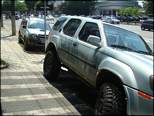

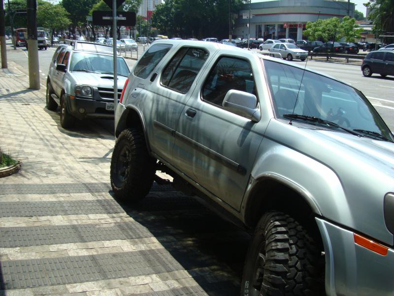

    Pois é amigos, estive em SP esse final de semana e pude testar o carro na estrada com os Big Horn 33 e o BL.
    Bem, o pneu é silencioso até 90km/h, depois começa a assobiar bem baixinho, nada insuportável como os velhos BF MUD modelos antigos.
    A estabilidade diminui devido ao aumento da "rolagem", mas muito menos do que esperava. O carro "tomba um pouco mais" mas mesmo assim vc não se sente inseguro. É só uma questão de costume. No meu caso estou rodando sem as duas barras de torção, traseira e dianteira tb, achei mais confortável assim. E esse tombamento é reduzido usando a barra de torção.
    Na estrada andando a 100-120 foi muito tranquilo. Cheguei a 150, para testar, e ai sim a barra de torção fez falta! Mas rodar a 115km/h com o motor a 2500rpm não tem preço. A viagem torna-se muito mais confortável.
    O consumo diminuiu um pouco. Desculpe amigos de SP fiz as contas erradas. No velocimetro, vc aumenta 10% tanto na velocidade como na distância. Se está a 100, na realidade está a 110. Se rodou 300km, na realidade rodou 330km. Em julho, com pneu original fez 12,5 a 110-120, agora fez 10,2 na mesma velocidade. Na cidade fazia 9,5 a 10 agora ainda não medi, mas deve ir para 8,5 a 9.
    A sensação de dirigir? Vc vê a vida de cima! Os perfumadinhos da SW ficam incomodados, kkkkk. Chama a atenção pra caralho. Todo mundo olha. Uns com canto do olho, fingem que não tão olhando mas sempre dá uma viradinha de pescoço. Os mais humildes perguntam, falam que tá bonita e etc. Tem gente que reduz a velocidade para olhar melhor o carro. Põe muito respeito. Fiquei me sentindo um pouco adolescente!
    Na foto tem a minha na frente e a do Rodrygo atrás, vejam a diferênça.
    Valeu.
