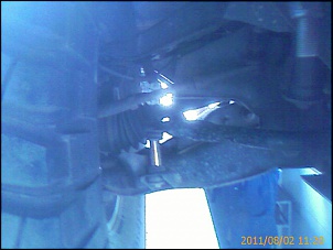

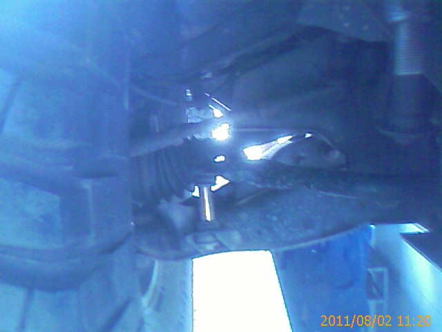

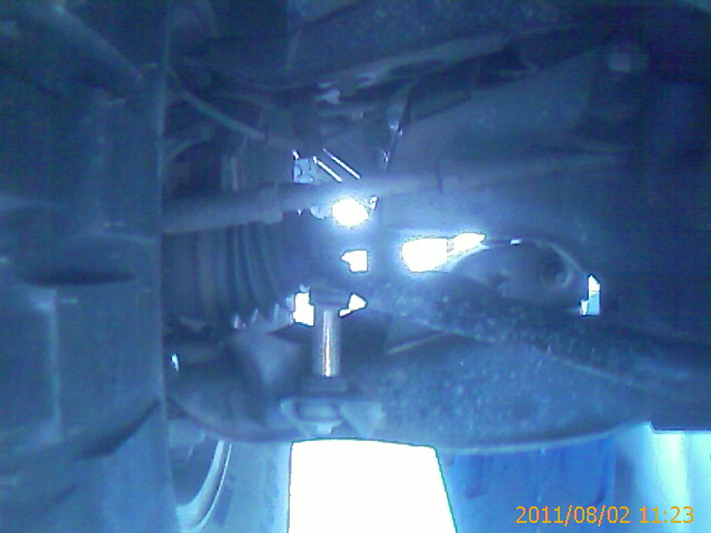

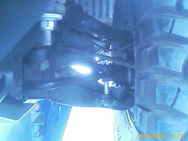

    Vamos ao resultado final. Após o Trotta dizer que estava me dando um conselho de irmão (coisa que o irmão nunca aceita) resolvi alterar a altura para os 77,5cm tendo em vista que e minha estava com 80,5cm.
    O que observei que a direção ficou mais leve, não sei se existe uma relação direta, e consequentemente todas as regulagens anteriores foram para o saco. Regularei as bieletas no FDS. Para terem noção da diferença estou postando as fotos !
    Outra coisa que percebi que a foto da polêmica foi tirada no sitio e o terreno onde deixo o carro é inclinado e assim aumentou o ângulo da Suspensão.
    Essas fotos que tirei foram na rampa de alinhamento então 100% plano.
    Miniaturas de Anexos Miniaturas de Anexos Levantando a XTerra-image_209.jpg   Levantando a XTerra-image_215.jpg   Levantando a XTerra-image_206.jpg   Levantando a XTerra-image_212.jpg

    A direção está mais leve pq os esforços nos pivos e ponteiras de direção foram reduzidos melhorando a dirigibilidade e poupando até mesmo sua direção hidraulica. Parabéns, atitude correta.
