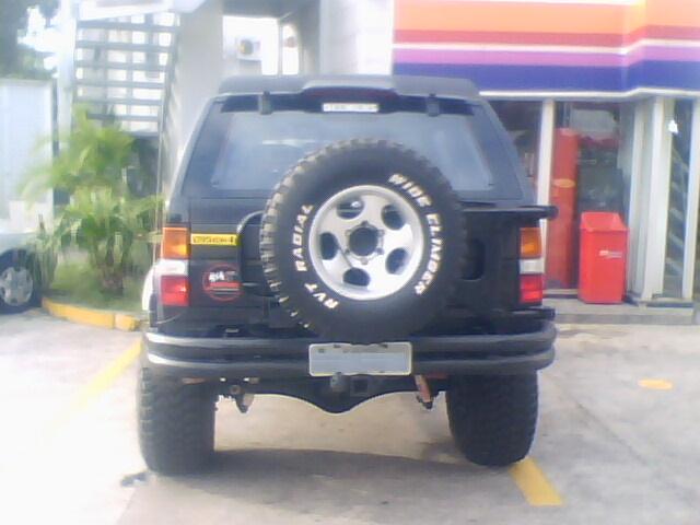

    Olá All,
    Algumas fotos de minha viatura em ação em uma trilha leve aqui perto de BH:
    A suspensão traseira com amortecedores 2" maiores
    Miniaturas de Anexos Miniaturas de Anexos Levantando a XTerra-.jpg   Levantando a XTerra-img_2929.jpg   Levantando a XTerra-img_2931.jpg

    Epa
    Parece que estive aí com o amigo Alex de BH, so que de Jimny vou rever as fotos ... espero voltar agora com a XT
    Muito legal, no final almoçamos ai perto num restaurante maneiro mas não lembro o nome kk
    abs

    Então quando vier por esses lados avisa que há centenas de trilhas nessas bandas!
