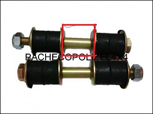

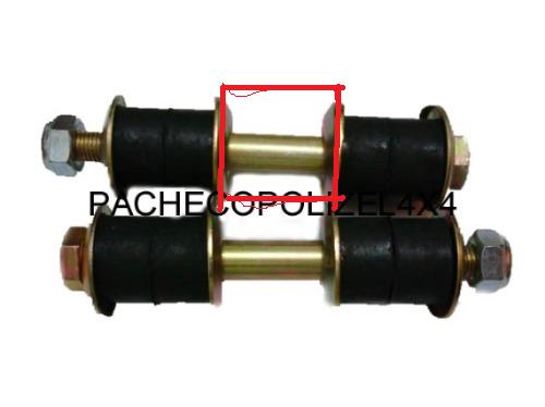

    Bieletas Dianteiras
    All, referente ao barulho que havia falado anteriormente na suspa dianteira, seguem esclarecimentos!
    A minha X está com 98cm na dianteira e logo apos que coloquei essa medida começou a dar uns socos ao passar por buracos, levei ao meca e ele me disse que poderia ser o batente do amortecedor, mas não era.
    Com a suspendida no carro a bieleta ficou estrangulada e desconfiei dela. Na quinta em casa vi que na estabilizadora tinha um barulho, desmontei e coloquei ela na posição reta! Nessa posição vi que o cubo entre as buchas teria que aumentar + - 1,5cm, daí consegui uma bucha de balança velha tirei a borracha e o cubo cortei com 4,5 cm, a original tem 3cm. Montei no carro e adivinham o que aconteceu !!!!! haha Acabou todo o barulho da suspa dianteira, então quem está com o carro com os 33" e BL acho que esse upgrade é essencial e não custou nada !!!!
    Depois posto a foto das novas instaladas no carro. Anexo coloco a original e o cubo que aumentei em 1,5cm.

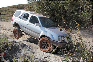

    Olá All,
    Algumas fotos de minha viatura em ação em uma trilha leve aqui perto de BH:
    A suspensão traseira com amortecedores 2" maiores
    Miniaturas de Anexos Miniaturas de Anexos Levantando a XTerra-.jpg   Levantando a XTerra-img_2929.jpg   Levantando a XTerra-img_2931.jpg

    Caro Leandro, se for possível, te pediria mais detalhes desta adaptação, não entendi muito bem, a balança seria de que viatura?
    Um abraço
    Citação Postado originalmente por LCS-NF Ver Post
