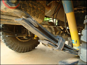

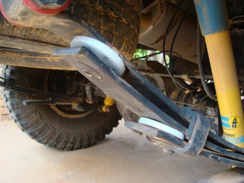

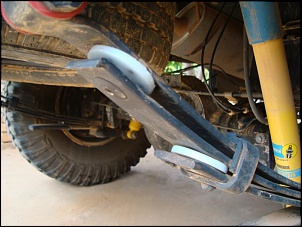

    Aquelas buchinhas que vão entre os feixes de mola estavam muito gastas na minha viatura. Resolvi substituí-las por um novo produto que encontrei no mercado livre, buchas de nylon com graxa de lítio e gratite. Rodei pouco, mas o rangido acabou.
    As buchas originais me custariam mais de 350 reais na concessionária, e no mercado paralelo em torno de 150 reais. Paguei 56 reais no jogo. Teoricamente o nylon será mais durável que as buchas originais, vamos ver...

    Trotta, interessante o produto, poderia indicar o link do vendedor ? Uma coisa que me ocorreu: o nylon será mais durável, porém não terá o efeito de amortecimento das buchas de borracha, notou a viatura um pouco mais rígida depois da instalação ? As buchas da minha viatura ainda aparentam estar OK, mas vira e mexe tenho que jogar um WD nelas para sumir com rangidos ...

    Citação Postado originalmente por fpandur Ver Post
    Amortecer a vibração é função dos feixes de mola, os calços só reduzem o atrito. Não percebi nenhuma altereção na suspensão.

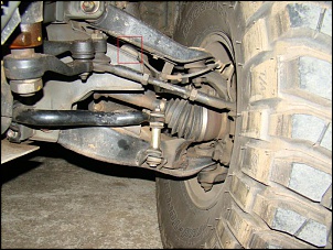

    O que aconteceu foi o que o Trotta disse, regulei na Barra de Torção até chegar na altura que achei interessante, 98cm pois a traseira está com 99cm (Jumelo by Trotta).
    Agora na minha opinião não perdi curso pra baixo pois conforme a foto o batente em destaque já me daria o mesmo limite independendo se com 98 ou 90cm. O que acontece é que a roda não desce muito, mas ao contrário o carro está mais alto, o que seria 6 por meia dúzia. Certo ?
    []'s aguardando comentários.

    Citação Postado originalmente por LCS-NF Ver Post
    Leandro, é exatamente isso que falei e vc tb: "O que acontece é que a roda não desce muito". Seu curso é o mesmo, porém como a roda tá numa regulagem muito alta ela desce pouco, então o curso para baixo é pequeno, entendeu? A suas rodas dianteiras vão sair mais facilmente do chão quando vc passar correndo num quebra molas por exemplo. Por outro lado, vc tem muito curso pra cima.

    Caro Leandro,
    Levantar a suspensão dianteira em excesso (dando carga nas barras) acarreta além do que o Trotta já alertou, os seguintes inconvenientes:
    #1 - Cambagem deixa de ser negativa e passa a positiva, com perda na qualidade de dirigibilidade e desgaste excessivo da banda dos pneus (ainda mais sendo MUD)
    #2 - Ângulos de trabalhos forçados das juntas homocinéticas. No mínimo vc vai ter que trocar as coifas de borracha com mais freqüência, isso se não ocorrerem quebras prematuras da juntas ($$$$).
    #3 - Perda de vida útil dos batentes de final de curso (suspensão toda aberta).
    #4 - Possibilidade de quebra das barras de torção. Já há vários casos relatados aqui. Os caras da Nissan tem feito troca mesmo fora do período de garantia (garantia estendida). Se acontecer com vc, certamente eles vão negar, alegando que vc alterou as características originais do veículo. ($$$$).
    #5 - Sobre piso ondulado no off road, vc certamente perderá em muito a capacidade de transposição de obstáculos, pois vai destracionar mais facilmente.
    #6 - Comprometimento da vida útil dos terminais da direção.
    Além disso, o nível de conforto do seu carro deve ter ficado bastante comprometido.
    Lembre-se, a diferença entre o remédio e o veneno, está na dose.
