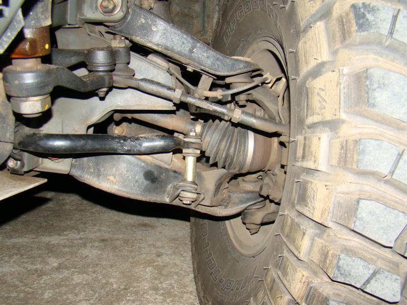

    All, referente ao barulho que havia falado anteriormente na suspa dianteira, seguem esclarecimentos!
    A minha X está com 98cm na dianteira e logo apos que coloquei essa medida começou a dar uns socos ao passar por buracos, levei ao meca e ele me disse que poderia ser o batente do amortecedor, mas não era.
    Com a suspendida no carro a bieleta ficou estrangulada e desconfiei dela. Na quinta em casa vi que na estabilizadora tinha um barulho, desmontei e coloquei ela na posição reta! Nessa posição vi que o cubo entre as buchas teria que aumentar + - 1,5cm, daí consegui uma bucha de balança velha tirei a borracha e o cubo cortei com 4,5 cm, a original tem 3cm. Montei no carro e adivinham o que aconteceu !!!!! haha Acabou todo o barulho da suspa dianteira, então quem está com o carro com os 33" e BL acho que esse upgrade é essencial e não custou nada !!!!
    Depois posto a foto das novas instaladas no carro. Anexo coloco a original e o cubo que aumentei em 1,5cm.

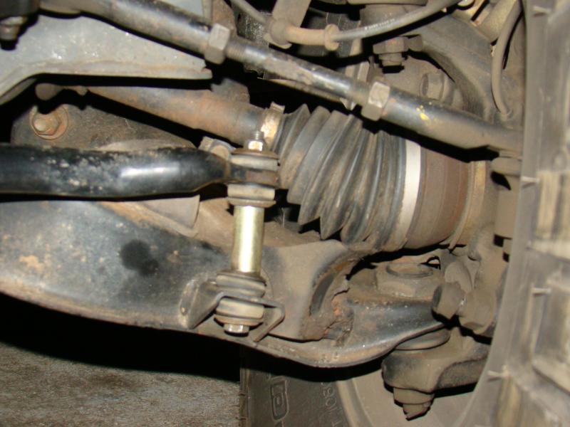

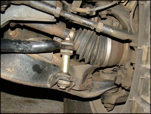

    Márcio, o que fiz foi aumentar o tamanho do tubinho que existe na bieleta. O original tem 3cm coloquei um com 4,5cm, com essa mudança a barra estabilizadora ficou reta evitando assim o atrito do parafuso com partes metálicas. É simples de fazer e barato.
    A única coisa que mexi foi nesse tubo o restante permanece tudo original. O meca tinha sugerido substituir as buchas, mas vi que estavam boas, mas o parafuso estava no aperto máximo por isso criei essa alternativa.
    Deu para entender ? ui....
    Segue foto da peça nova.
    []'s tentando esclarecer.
    Citação Postado originalmente por marcio_bispo Ver Post
    Caro Leandro, se for possível, te pediria mais detalhes desta adaptação, não entendi muito bem, a balança seria de que viatura?
    Um abraço
    Miniaturas de Anexos Miniaturas de Anexos Levantando a XTerra-xterra-2-.jpg   Levantando a XTerra-xterra-3-.jpg

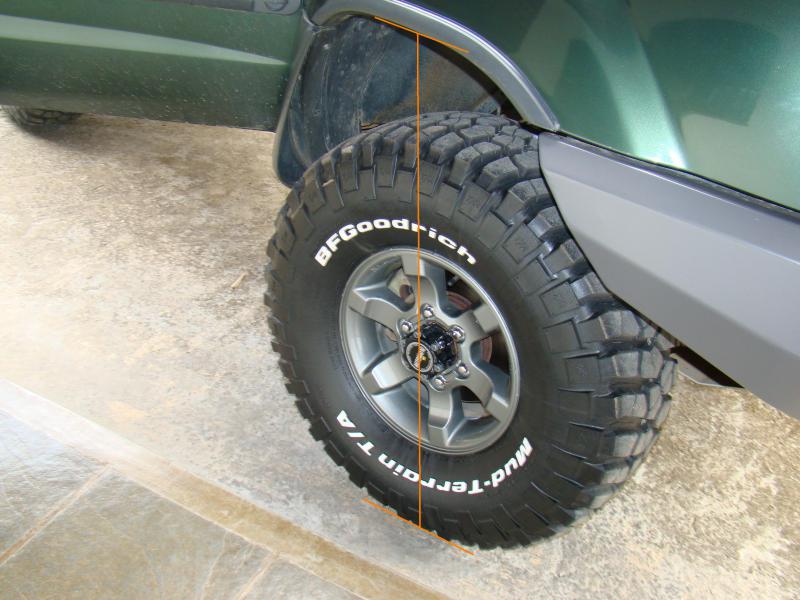

    Só mais uma dúvida: estes 98 cm que a frete de sua viatura tem agora, como é que vc mediu? Só para ter uma idéia que quantas está a minha, pois ajustei as barras de torção tb.

    Citação Postado originalmente por LCS-NF Ver Post

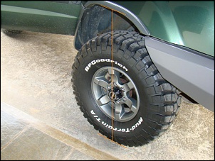

    Márcio segue foto, (do para-lama ao chão passando no centro da roda) entendeu sem dar ?
    Melhor assim !!!

    Badia, vc está correto. A foto que vc mencionou do post #351 é do Leandro. E ele regulou a frente com 98cm para não raspar o pneu. O curso de "descida" da suspensão fica muito limitado e o angulo das homocinéticas ficam desfavoráveis. Na minha e dos outros colegas regulamos(tb com 33" e BL de 2") com 94 a 95cm para não ter esse problema. Há umas buchas da 4x4parts que reduzem ainda mais esse problema abaixando o diferencial dianteiro 3/8", veja: https://www.4x4parts.com/nissan/product_info.php?products_id=5272{60}137.
