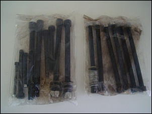

    Citação Postado originalmente por mrcrema Ver Post
    Alguém poderia me ajudar ? Encontrei esses parafusos para o KIT, servem ? pode ser substituidos ?
    Amigo, não pode! O problema é o passo de rosca que é diferênte. Pelo comprimento da rosca não tem problema mas o passo de rosca da carroceria da Xterra é muito fino e difícil de encontrar, tem que mandar fazer mesmo, ou ter a sorte de encontrar.
    Os últimos parafusos servem (M10x1,50x100) esses parafusos são usados para levantar o intercooler. Mas o Leandro encontrou uma solução sem precisar de levantar o cooler.
