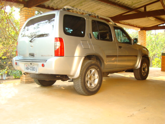

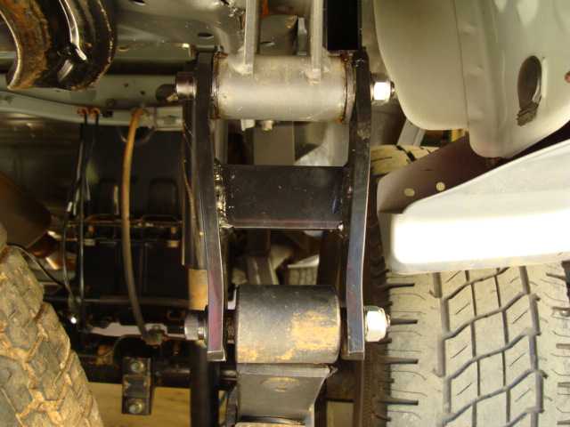

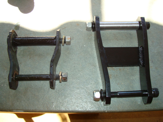

    Jumelos
    All,
    Terminei os jumelos e instalei na viatura:

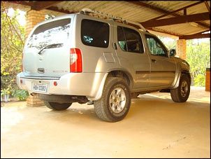

    Fotos:
    Miniaturas de Anexos Miniaturas de Anexos Levantando a XTerra-dsc04142.jpg   Levantando a XTerra-dsc04141.jpg

    1,547

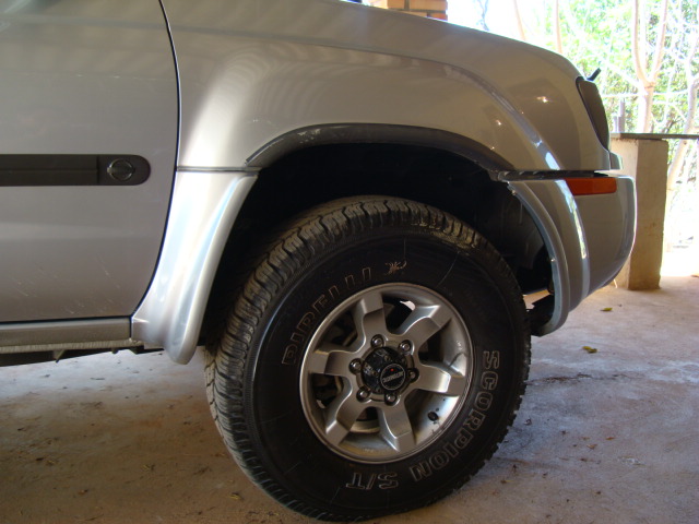

    Mais fotos...
    Miniaturas de Anexos Miniaturas de Anexos Levantando a XTerra-dsc04140.jpg   Levantando a XTerra-dsc04141.jpg

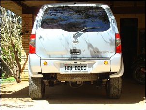

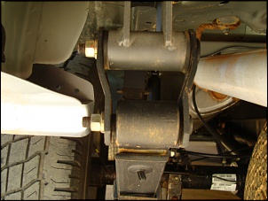

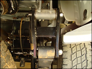

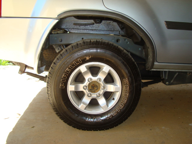

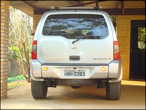

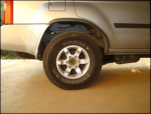

    Comparação antes e depois:
    Miniaturas de Anexos Miniaturas de Anexos Levantando a XTerra-traseira-antes.jpg   Levantando a XTerra-traseira-depois.jpg   Levantando a XTerra-roda-traseira-antes.jpg   Levantando a XTerra-roda-traseira-depois.jpg

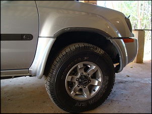

    Mais algumas:
    Miniaturas de Anexos Miniaturas de Anexos Levantando a XTerra-lateral-antes.jpg   Levantando a XTerra-lateral-depois.jpg   Levantando a XTerra-roda-dianteira-antes.jpg   Levantando a XTerra-roda-dianteira-depois.jpg
