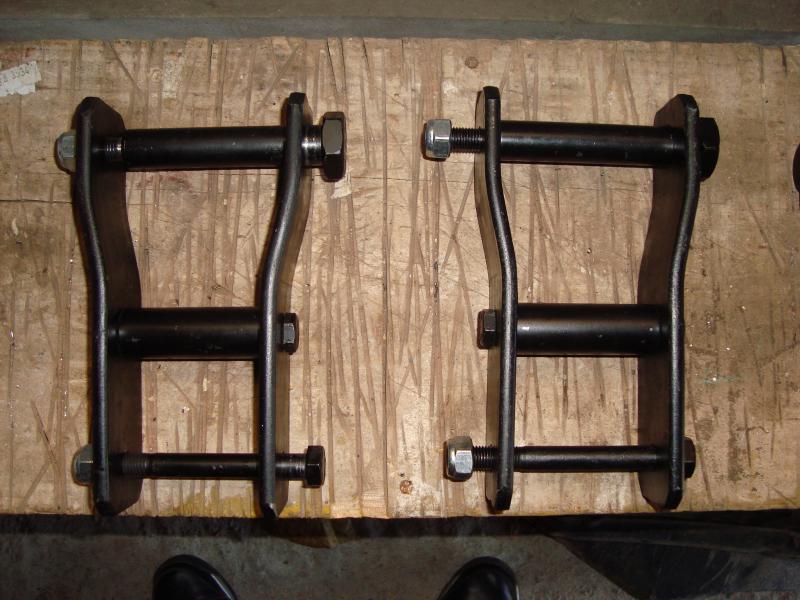

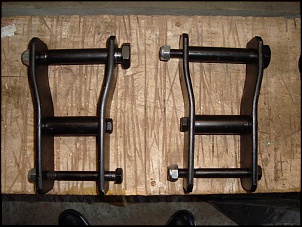

    Então, eis que venho comunicar-lhes sobre a finalização de meus jumelos!
    Quem fez para mim, foi um antigo amigo da família que é mecânico industrial e possui vários tornos e matéria prima variada.
    Quando pedi para ele fazer, aproveitei para assustá-lo bastante, do tipo: - Isto aí segura todo o peso. -Se isso quebrar o carro cai no chão. - Ao passar em buracos o peso do veículo é multiplicado várias vezes. e etc.
    Resumindo, ele fez um "bicho" bruto mesmo!
    Utilizou aço 1090 e parafusos 8.8 com porcas "Parlock".
    Segundo ele, é instalar e nunca mais se incomodar.
    Aproveitando pedi a ele se teria interesse de fabricá-los para vender. Ele disse que nem teria noção de valores, quando citei que talvez conseguisse R$ 300,00 pelo par, ele de pronto disse este valor não cobriria nem os custos. Isto vem a reforçar o que o Trotta falou sobre o custo elevado para produção destas peças.
    Ainda não os instalei, assim que realizar o serviço posto as fotos do "antes e depois".
    Abraço a todos.
    PS.: Obrigado novamente ao Renan por ter emprestado a peça original (foto de comparação) para ser utilizada como modelo.

    Instalei no último final de semana os Jumelos Bi-Trotta.
    Subiu 40mm na traseira e para "nivelar", tive que subir 70mm na dianteira. Mas ficou com os famosos 77cm (No meu caso 72, pois não tenho BL)

    Muito bom Dieter!!! Depois poste fotos. Sua viatura estava muito baixa, acho que mais baixo que o original de fábrica.
    As bieletas dianteiras devem ser encurtadas ao contrário das traseiras que devem ser alongadas neste caso. Para encurtar as bieletas dianteiras basta trocar o parafuso central dela por um menor eliminando praticamente o espaçamento entre elas e aquele tubinho. Se elas não forem encurtadas as buchas ficam forçadas.
