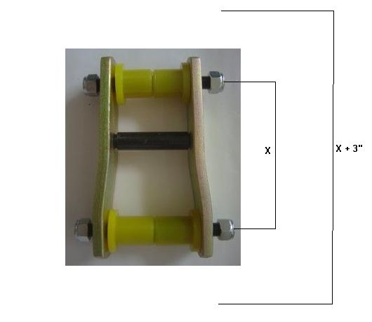

    1. Quando falas em aumentar os jumelos em 3", estás referindo-se na medida entre os eixos dos das duas travessas externas ? Segue foto para exemplo.
    2. Na confecção dos novos jumelos, aproveita-se as peças de travessa e nylon da anterior, ou acha-se isso no mercado ? Alguma indicação para o aço utilizado ?

    Segue foto
