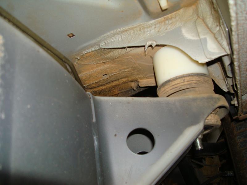

    Bom dia All,
    Finalmente!!!
    Consegui instalar os calços.
    Não consegui tirar muitas fotos porque tive que fazer tudo sozinho.
    Mas foi muito fácil. 2 a 3 horas com as ferramentas certas e pronto!

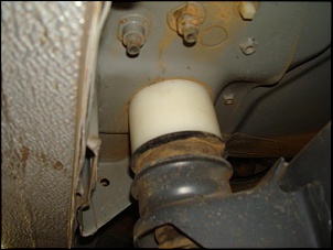

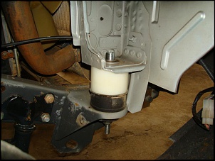

    Fotos, refuragem do parachoque e calços de naylon 6.6.
    Miniaturas de Anexos Miniaturas de Anexos Levantando a XTerra-dsc04996.jpg   Levantando a XTerra-dsc04997.jpg   Levantando a XTerra-dsc04998.jpg

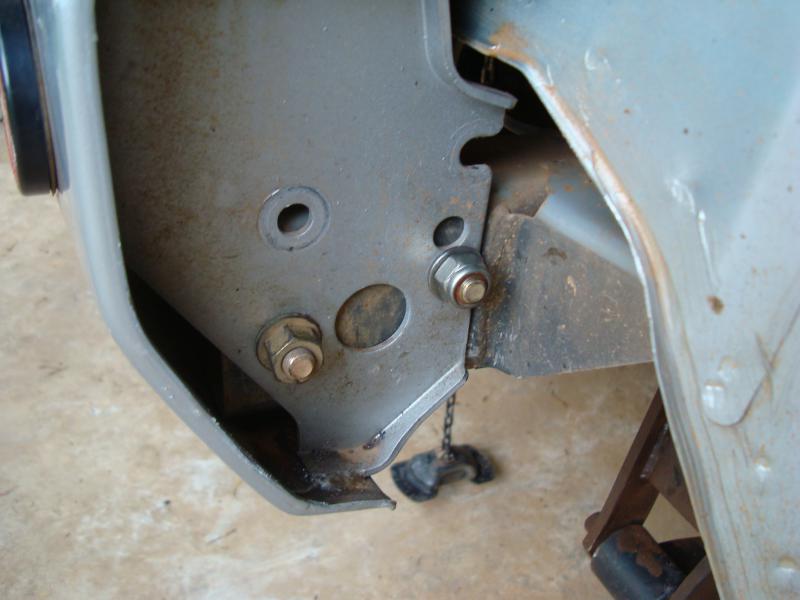

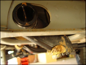

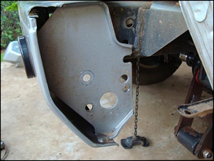

    Mais calços e nova furação dos parachoques dianteiros
    Miniaturas de Anexos Miniaturas de Anexos Levantando a XTerra-dsc04999.jpg   Levantando a XTerra-dsc05000.jpg   Levantando a XTerra-dsc05004.jpg

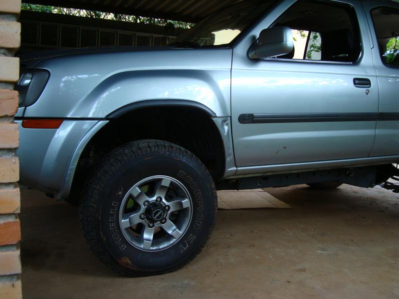

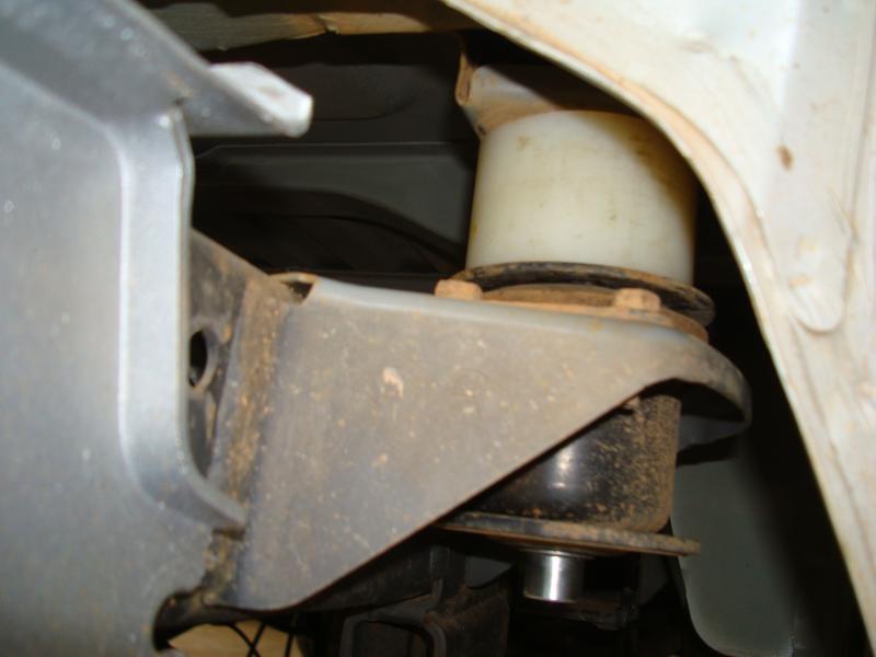

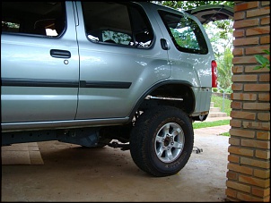

    Mais alguns detalhes.
    Vou tirar mais fotos de detalhes.
    Estou esperando os sapatos novos Big Horn 33x12,5x15 chegarem para fazer mais fotos.
    Miniaturas de Anexos Miniaturas de Anexos Levantando a XTerra-dsc05001.jpg   Levantando a XTerra-dsc05002.jpg   Levantando a XTerra-dsc05003.jpg

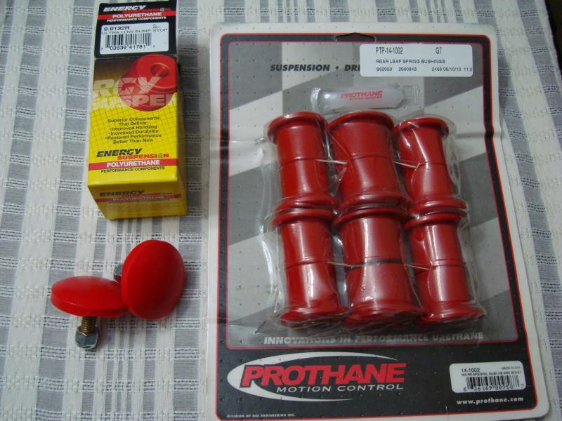

    Finalmente chegou o kit de buchas para a suspensão traseira e ultra low bump stop para sustensão dianteira.
    Depois tiro fotos deles intalados. Ficou ótimo.

    Citação Postado originalmente por Pablo RR Ver Post
    Trotta, onde comprou as buchas e o limitador?
    Pablo, foi na summitracing.com eles mandam na sua casa. Loja muito boa de se comprar, talvez a melhor.
