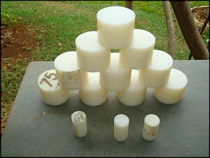

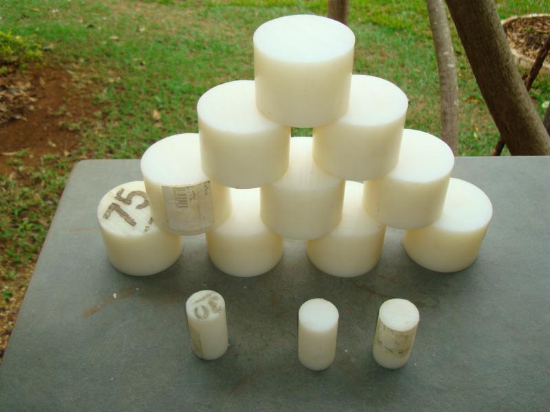

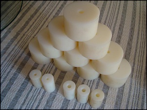

    Estou montando meu próprio BL de 2" depois de muita pesquisa em foruns gringos e muita analise e medições na minha Xterra.
    Comprei os calços de nylon 6.6 (tb é conhecido erroneamente de technyl) que parece ser o material de melhor custo benefíco aqui no Brasil.
    Comprei 10 calços de de 75mm de diâmetro e 5 de 30mm. Custo R$ 135,00.
    Mandei num torneiro para facear com 2" e fazer os furos. Custo R$ 120,00.
    Os parafusos não encontrei em lugar nenhum, mandei fazer e deve ficar pronto na próxima sexta. Não existe parafuso de 7/16" são todos M12 ou M10. Acho que falam isso para dificultar uma possível cópia de kit existente. Mas não tem problema, aqui desvandamos todos os segredos. Custo R$ 242,00.
    Até agora foi R$ 497,00. Acredito com mais 200 reais é possível terminar. Como andam pedindo 1800 a dois conto num kit destes acho que estou fazendo um grande negócio.
    Além disso vou fazer uma solução descente para o intercooler e radiador.
    Algumas fotos só para começar:

    Trotta, para 2" o kit é basicamente isso. Falta só o suporte do PC dianteiro, já que na traseira basta fazer um novo furo no pc original.
    Não esquece de:
    - tirar o acabamento plastico inferior do ventilador do radiador
    - soltar o reservatório do fluido de DH (dps de levantado vc prende).
    - Tirar um tirante que fica embaixo do carro em volta do cardã em forma de "U" - vi que fez calços menores para ele, certo? Eu andava sem...
    Só isso!
    E maos a obra!

    Duda,
    Valeu pelas dicas.
    Os suportes mais finos são para as pontas do paralamas dianteiros (próximo ao farol de milha) e para levantar o intercooler e deixá-lo encostado no capô.
    A cinta em 'U" do cardãn vou inverté-la de cabeça para baixo e fixá-la na traverssa, já há até um local para parafusá-la é só dar uma empenadinha nela que entra como uma luva.
    Até mais.

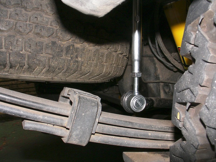

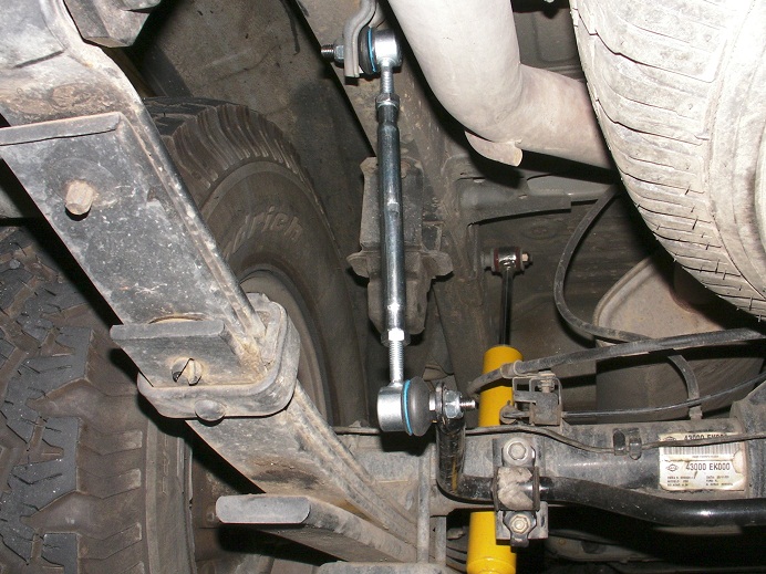

    Para quem quer colocar os jumelos maiores e manter a estabilizadora traseira, há a necessidade de aumentar o tamanho da bieletas.
    Havia cortado as minhas e aumentado 1,5 polegadas, depois que coloquei os jumelos que o Trotta fez, vi um anuncio no ML da Bieleta ajustavel R$ 45,00 cada.
    Comprei duas com variação entre-eixo de 230mm a 300mm, segue abaixo a comparação entre as duas e elas instaladas, junto com os amortecedores novos.Ela funciona como a barra de direção um lado da bieleta tem a rosca normal e a outra rosca inversa, facilitando bastanta a montagem e regulagem.
    Se alguem com a suspa original puder fotografar a posição da estabilizadora traseira e postar aqui, agradeço pois vou poder comparar e deixar a minha com a mesma inclinação.
    Miniaturas de Anexos Miniaturas de Anexos Levantando a XTerra-bileta.jpg   Levantando a XTerra-bieleta2.jpg   Levantando a XTerra-bieleta3.jpg   Levantando a XTerra-bieleta4.jpg   Levantando a XTerra-bieleta5.jpg

    Olá Zykao e demais colegas,
    Permitam-me colocar a colher nesse papo. rsrsrsrs
    A quem interessar possa, andei por algum tempo com X Terra´s sem as bieletas (links) da barra traseira.
    Sabem qual a diferença percebida no comportamento dinâmico, com cinco marmanjos a bordo mais um monte de tralha ? NENHUMA. Acreditem se quiserem. rsrsrs.
    Fiz durante dois anos, em quase todo final de semana, a alça de acesso, saindo da rodovia do Açúcar (Itu) para tomar a pista da Rod. Castelo Branco, sentido interior. Condição: Curva de raio médio tomada acima dos 130 km/h, fazendo a trajetória como manda o figurino (tomada/tangente/saída).
    Façam os teste por vcs mesmos. Talvez deve aparecer alguma perda em "rolling" (rolagem lateral da carroceria) se tiver o bagageiro carregado. Essa avaliação eu não fiz.
    As bieletas originais não resistem quando vc coloca a XT para "torcer" (leia-se, tirar uma roda traseira do chão). O chassis das XT´s é rígido pacas e o o curso da suspensão traseira é limitado pela bieletas. Quando quebram (terminais rotulares) faz um barulho daqueles.
    Sds a todos,
    Octávio

    Fala Octavio,
    Pode-se andar sem as bieletas traseiras, porem dependendo do estado dos amortecedores isso pode ser bem emocionante rsrrsr.
    Se forem amortecedores diferentes dos originais, como Bilstein, Offshox, etc acredito que a diferença seja pequena, mas com os originais já ouvi algumas reclamações.
    O Badia foi fazer uma viagem sem a estabilizadora, com o carro carregado e sentiu muita diferença.
    Outra coisa que percebi durante o tempo que andei sem elas é a diferença de contato dos pneus traseiros com o chão. Tem uma curva em subida no formato de cotovelo aqui na minha rua, sem as bieletas a roda traseira direita que fica mais perto do centro da curva diminuia a aderencia e percebia-se o bloqueio funcionando, já com as bieletas essa sensação é bem menor.
    Como minha X é usada para longas viagens com a familia, prefiro não arriscar.
    abs
    João Paulo
    PS recebi seu email, já estou vendo mais uma peça com a qualidade da Road Tech, te repondo por lá.
