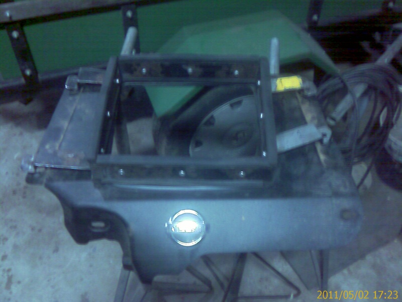

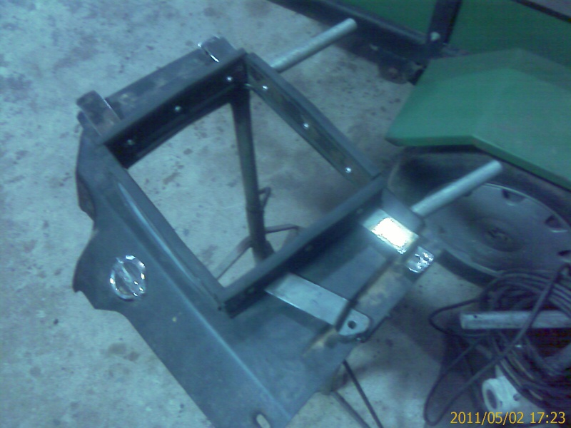

    Intercooler
    Para os que fizeram e os que pensam em suspender a Xterra, segue invento para resolver o problema da distância do capô ao Intercooler. Invento que projetei após ver o Engesa do amigo Guilherme Abreu. Depois de várias ideias cheguei a final !
    Sem falar na Execução que ficou por conta do amigo Jorge (Magrin)!
    Faltando somente uma pintura para ficar 10 ! Testado e aprovado !
    Sábado instalo e coloco mais fotos !

    Blz, belo trabalho, quinta feira pegarei a minha XT na RASCH, já com o novo intercooler, e com certeza vou seguir o caminho.
    parabens!!!!

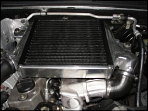

    Fala leandro, la vai a foto da minha xt com o novo intercooler....

    Renan, FICOU SHOW !!! Padrão o serviço.
    Quanto a captação do ar como ficou, manteve as borrachas do capô ?

    Ainda não mexi na captação....não tive tempo, mas estou pensando em adotar a tua soluçao, só que terei de fazer uma nova base....
