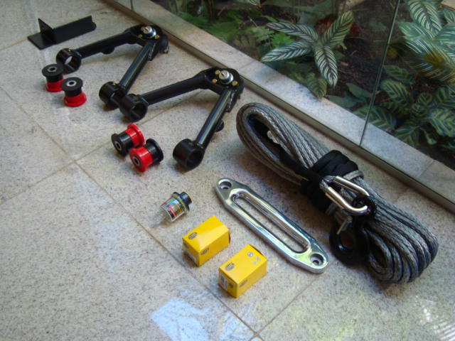

    Algumas parts que acabaram de chegar da Améria.
    Bandejas superiores da 4x4parts, suporte de reforço do braço auxiliar da direção, cabo sintético, lampadas hella 55/100w, e medidor de uso de filtro de ar.
    As bandejas superiores podem perfeitamente ser fabricadas aqui no Brasil. Vou anotar todas as medidas e verificar a viabilidade de confecção.
    Valeu.

    Fala Trotta, com essas bandejas há aumento no curso da suspa?, ele melhora para baixo ou para cima? abs
  • #403
    Usuário Avatar de Trotta.79
    02/05/2010
    1,547
    Citação Postado originalmente por ZYKAO Ver Post
    Zykão, há algumas vantagens: (https://www.4x4parts.com/nissan/xter...lift-p-79.html)
    Os braços são um pouco maiores, isso permite que haja menor esforço no pivo superior, a parte de cima da roda fique um pouco mais para fora permitindo mais facilidade no alinhamento e reduzindo os esforços na homocinética.
    Parece que permite um pouco mais de curso para baixo, mas só testando para ter certeza. No site diz que permite 3" a mais de curso. Mas as homocinéticas são um limitador de curso.
    Permite a instalação de espaçadores nos pivos (https://www.4x4parts.com/nissan/xter...ers-p-769.html) para aumentar ainda mais o curso, mas só devem ser usados com os rebaixadores do diferencial (https://www.4x4parts.com/nissan/fron...gs-p-5272.html).
    Os pivos e buchas possuem graxeiros, isso é muito bom. Deveria ser obrigatorios em veículos off-road.
    Antes de instalar vou medir todas as peças e verificar a possibilidade de confecção de cópias. Não parece difícil, mas deve se analisar com calma.
    A proposito, todas as peças foram frete e imposto free , meu primo trouxe para mim e passou direto na receita!!! Fiquei apertado na compra de todas essas peças, mas não podia perder a oportunidade.
    Valeu
