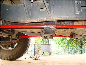

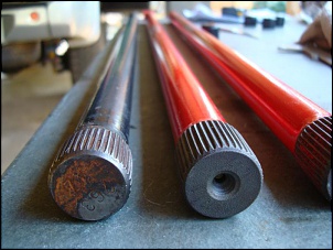

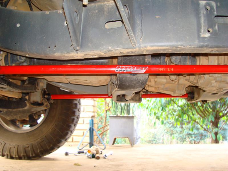

    Mudando de assunto, hoje instalei as novas barras de torção gringas.
    Ficou muito bom, a direção ficou mais leve e está suportando com folga o peso extra do parachoque e guincho.
    Semana que vem são as bandejas superiores.
    Valeu.

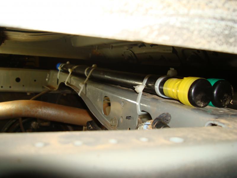

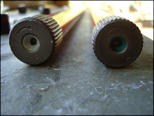

    Como nas fotos, a solução by Zykão do armazenamento das barras já foram adotadas.

    Com a barra gringa a pancada na suspensão dianteira é menor. Por exemplo, quando vc vem embalado para passar num quebra mola ou lombada, é como se os pneus estivessem vazios. Dá menos baque no carro. Bem mais confortável.
    Barra $198 + frete $96 (com desconto) + impostos 300 reais.
