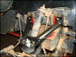

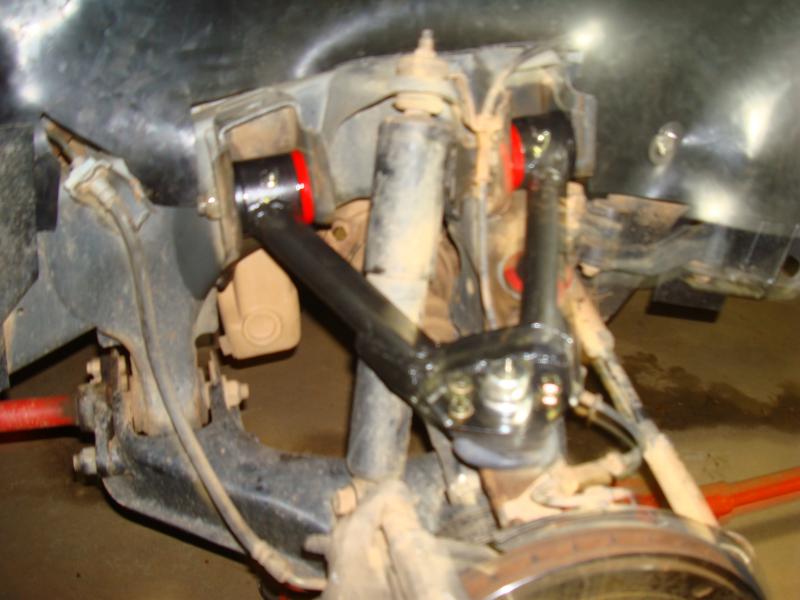

    Olá All,
    Finalmente instalei as bandejas superiores que tinha comprado. As fotos não ficaram boas.
    Mas na terceira foto é possível ver que o leque não toca no batente quando o carro está suspenso, o amortecedor original é que limita o curso. Ou seja com esse leque tem que usar amortecedores maiores como os meus biltens que já tinha......

    As fotos...
    Miniaturas de Anexos Miniaturas de Anexos Levantando a XTerra-dsc08819.jpg   Levantando a XTerra-dsc08820.jpg   Levantando a XTerra-dsc08821.jpg

  • #480
    Ué, se vc tinha os Bilistein, porque esta com os originais nesta foto?
    Citação Postado originalmente por Trotta.79 Ver Post
    Olá All,
    Xterra 2005/2005
