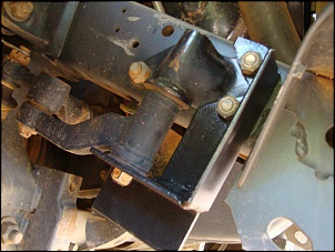

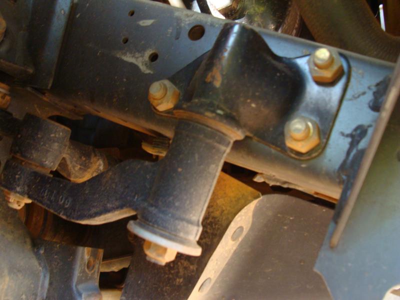

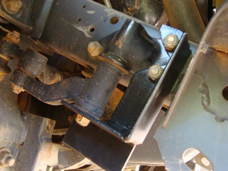

    Mais um pequeno melhoramento recomendado para as Xterras mais brutas: reforço no braço auxiliar de direção. Como estou em terra de montanhas e pedras, os golpes na diração são frequentes. Este reforço reduz o desgaste nas buchas e até quebras em pancadas mais violentas.
    Próximo melhoramento na direção será um amortecedor de direção.
    Valeu
