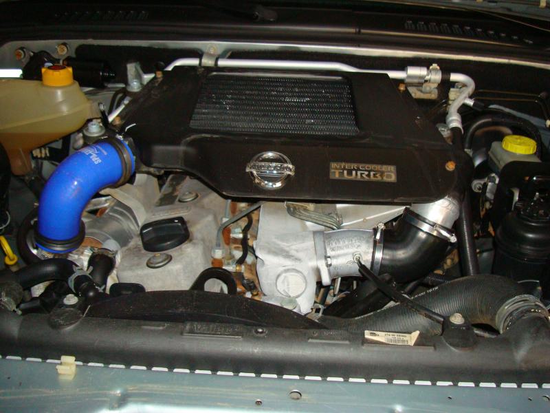

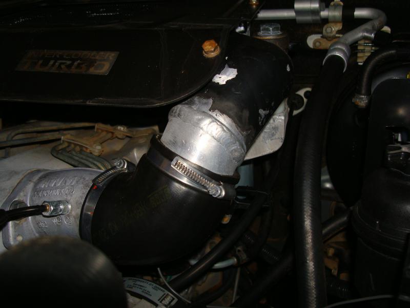

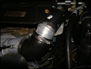

    All, consegui fazer uma solução definitiva para o intercooler, espero!!!!
    Soldei um pedaço de tubo de aluminio na ponta da saída do intercooler. Usei a própria mangueira original e do outro lado uma comum da SPA de 90º.
    Ficou sem esforço na tubulação. E retirou o esforço dos suportes. Até agora tá dando ótimos resultados.
    Mantenho vcs informados.
    Valeu
  • #288
    Usuário Avatar de Trotta.79
    02/05/2010
    1,547
    As fotos a seguir:
    Miniaturas de Anexos Miniaturas de Anexos Levantando a XTerra-dsc06989.jpg   Levantando a XTerra-dsc06990.jpg
