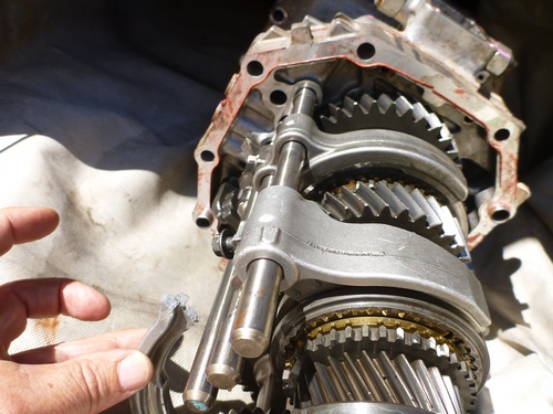

    Colepicola
    1 Anexo(s)
    Garfo da 3-4 quebrado
    Postado originalmente por Marcelo-HPE Ver Post
    Pode ser vazamento no sistema hidraulico da embreagem, abra o capô e veja se há fluido no pequeno reservátório hidráulico da embreagem que fica do lado do reservatório de freio.
    abs
    Infelizmente foi o garfo da 3-4 marchaAnexo 462913 interessante, não tem nada de peças fora da Mitsubshi Motors para Triton 2013. Só perfumaria, ainda assim tudo made in Thailand. Comprei com o Fabiano da Mitrio. Kit Disco plato, garfo e jogo de amortecedores.
