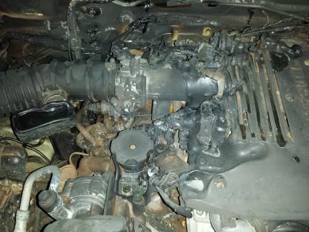

    Amigo
    Um conselho de quem JA fez o motor da 3.5, compre outro. Em 2009 fiz o motor da minha que nem estourado estava, comecou a fumar e antes que fedesse mais mandei abrir. Na epoca a brincadeira que apos abrir, vai bico, bombas, juntas, velas, cabos, sensores e por ai vai ficou em R$ 24.000 sendo que muita coisa fui buscar nos EUA.
    As vezes vc acha motor da 3.5 Flex a venda Zero na CCS ou um semi novo de carro batido, porem o modulo e chicote TERAO de ser os originais da 98, as 200x tem modulo diferente do seu carro. Pode tambem trocar toda a eletrica se o carro doador tiver tudo.
    Meu palpite de um motor usado uns 10.000 mais acessorios uns 5.000, total 15.000 muito melhor que consertar algo que pegou fogo.
    Duvidas me manda msg que ainda tenho de memoria tudo o que foi no motor.
    Postado originalmente por Yskule Ver Post
    Caros,
    Tô com um problemão!
    Hoje do nada com o carro parado teve um inicio de incêndio. Toda parte de borracha incendiou quando fui ver quando um morador do predio me avisou. Não chegou a queimar muito mais sei que vou ter muito gasto para corrigir.
    A minha duvida é a seguinte, ja tinha a ideia de fazer o motor, que já ta com 200Mil, rajando em alta rotação.
    Minha duvida é a seguinte faço o motor ou troco por outro? Consegui um motor da pajero 2007 3.6 v6, sera que o encaixe é o mesmo da 1998 ou tenho que fazer adaptação?
    Alguém já fez isso ou conhece alguém que já trocou esse motor por outro, sem ser a Diesel?
    Pessoal obrigado pela ajuda! Veja ai na foto como ficou o motor.
    Anexo 445041Anexo 445042Anexo 445033

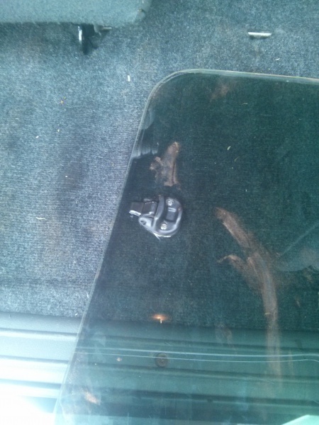

    Postado originalmente por Poison Ver Post
    Poxa, ontem dei meu primneiro azar em relação a roubo =/
    Deixei a Pajero por cerca de 1:30 estacionada na rua e pronto,
    Um vagabundo retirou uma das janelinhas traseira e levou a frente do meu som.
    Não pelo som em si, mas era o som original da Pajero...
    Agora me impressiona a facilidade com que ele tirou a porcaria da janelinha traseira...
    Não sei se fico triste ou alegre por essa facilidade, afinal ele não quebrou nenhum vidro.
    O saldo foi a frente do som roubada, alguns Cds piratas e o tambor da chave da porta...
    Anexo 446743
    Anexo 446744Anexo 446746
    Aproveitando o tópico, e aí? o que vocês usam para se proteger?
