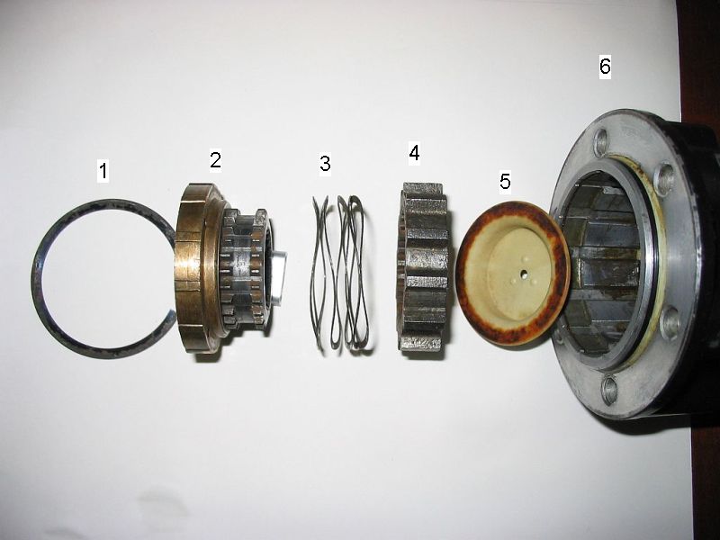

  • 19/09/2009, 23:54
    Puma
    Help!
    Pessoal, preciso de uma mão.
    Amanhã marquei de fazer um passeio, mas da última vez, como vcs podem imaginar, minhas roda-livre não acoplaram. Por isso, to querendo travar as minhas. Consegui tirar a roda livre beleza, mas não consigo de jeito nenhum desmontar ela!
    Qual o super segredo pra fazer isso??
    Eu estou com isso aqui: http://www.4x4brasil.com.br/forum/at...9&d=1218640024
    só que tudo montado!!! hehe
    Alguém pode me dar uma luz??
    Obrigado!!
  • 20/09/2009, 01:30
    Puma
    Postado originalmente por Puma Ver Post
    Obrigado!!
    Bom, consegui desmontar tudo...
    Mas pelo jeito eu sou muito azarado mesmo.... Consegui desmontar tudo de um lado, aí fui fazer do outro e tchanaaaammm, um dos parafusos da RL estava espanado. Tirei todos os outros 5, mas a cabeça do outro tá uma bola, então sem chance de tirar. Alguém tem alguma idéia mirabolante pra tirar esse parafuso maldito??
  • 20/09/2009, 20:22
    Betors4
    Olá Puma, o que vc pode fazer é tentar tirar o parafuso usando um alicate de pressão. Eu já consegui afrouxar vários parafusos nessa situação usando o alicate. Espero que consiga.
  • 20/09/2009, 22:31
    Nava
    Pega o alicate se der, passe um wd40, depois tente ir batedo de leve o conjunto para facilitar a soltura...
