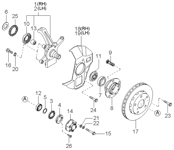

    Códigos dos retentores das rodas dianteiras
    Preciso de uma grande ajuda dos experts.
    Vou trocar os retentores das rodas dianteiras mas estou em dúvida com relação aos códigos.
    Lendo o fórum entendi que existem 03 retentores, sendo 02 entre o cubo e a manga e 01 no lado do rolamento de agulhas. Como já coloquei a RL AVM manual, não vou colocar os dois retentores do cubo de roda, vou colocar somente trocar o que vem de fábrica no cubo e o do rolamento de agulha.
    Encontrei estes 03 códigos e gostaria de saber "quem é quem":
    0K08133065
    0K08133066
    0K08133067
    Agradeço pela ajuda.
    Abraço.
    Alexandre

    rDuran
    1 Anexo(s)
    Postado originalmente por alexandre b. Ver Post
    códigos dos retentores das rodas dianteiras
    preciso de uma grande ajuda dos experts.
    Lendo o fórum entendi que existem 03 retentores, sendo 02 entre o cubo e a manga e 01 no lado do rolamento de agulhas. Como já coloquei a rl avm manual, não vou colocar os dois retentores do cubo de roda, vou colocar somente trocar o que vem de fábrica no cubo e o do rolamento de agulha.
    0k08133065
    0k08133066
    0k08133067
    agradeço pela ajuda.
    Abraço.
    Alexandre
    o 65 é: 10
    o 66 é: 25
    o 67 é: 11
    Anexo 537802
