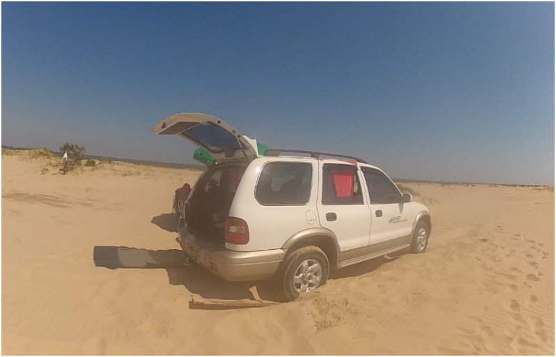

    Olá pessoal, minha RL original a vacuo foi bem na primeira trilha e na segunda não funcionou mais.
    Ainda bem que foi no início, senão só rebocando de volta. Nem pensar em abrir pra travar elas no meio das dunas!!!!
    Anexo 452280
    Passei a maior vergonha, menos mal que tinha guarda sol, cadeira e agua pro pessoal esperar eu desenterrar a viatura.
    Quase me deu uma insolação...
    Vi que tem vacuo nas duas rodas, mas não vou nem tentar arrumar, já estou encomendando as AVM!!! Encontrei o melhor preço no Mercado Livre.
    Depois que instalar as AVM posto umas fotos dela em cima das dunas.
    Abraço.
