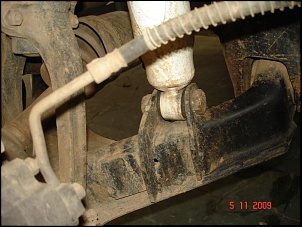

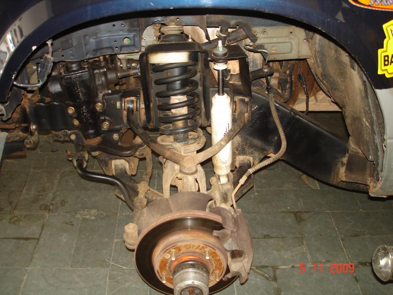

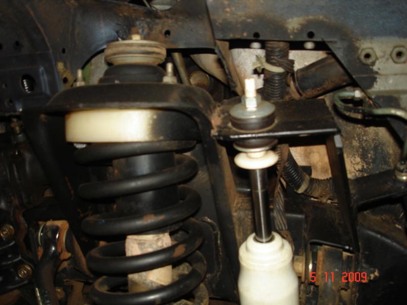

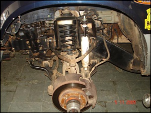

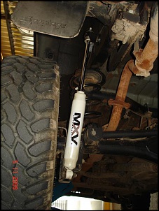

    Faz um bom tempo que eu não posto, mas só pra constar no forum as fotos atuais da minha suspensão com amortecedores procomp ES9000.

    Grande, tem de explicar seu body lift e como manteve a fixação do parachoque para nos copiarmos a receita!
    Po, show tua sport!
    Que medida de pneu e tipo de roda vc ta usando?
    Mit Pajero Full 4P 3.5 Aut - ainda original...
    É um body-lft de 4, feito com calços de metal, em formato de U invertido para manter o prisionerio original. Para os parachoques foi feito um suporte que vai preso nos furos originais e com novos furos deslocados pra cima, na medida do body-lift.
    Eu to usando pneus 31x10,5 Savero M/T com rodas mangels 15x7 offset -11.
