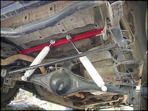

    Caro Amostardeiro,
    Ocorre que a suspensão taseira do SPTG possui uma barra estabilizadora assimétrica, ela é fixada no chassi do lado direito e no eixo sob o amortecedor ao lado esquerdo.
    Com auxílio da geometria e trigonometria descobre-se que ao usar calço de 4", eleva-se 10 cm, o eixo desloca-se 27 mm para a direita !

    Laserman
    Não leva a mal, é só brincadeira, o teu problema pode ser resolvido de duas maneiras: uma foi postada aqui no forum, fazer um estabilizador regulável com uma rôsca, mas acho melhor fazer um prolongamento no original, era o que eu faria se tivesse problema. A minha raspava no direito antes de levantar a suspensão, os automóveis/ viaturas com eixo rigído na traseira tem o mesmo "problema", o eixo se desloca pra um lado e pra outro devido ao estabilizador.

    Laserman
    Lembrei de outra forma pra corrigir o problema, é o seguinte: modificar o ponto de fixação do estabilizador, +- como na foto anexa, porém deve dar + trabalho e ser + caro.
