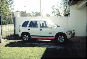

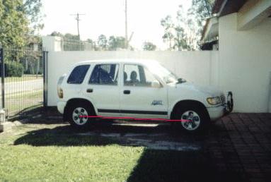

    Galera.... a Sport já está com as CANELAS novas....
    Molas de Omega (lado direito) dianteiras e amortecedores TurboGas COFAP da Besta GS 16. Tá alta e muito boa. Ficou mais dura, mas eu achei tranquilo.
    Agora só faltam os calços da dianteira... qtos cm devo colocar?
    Bioranieri,
    As molas dianteiras apóiam-se sobre a bandeja, logo a frente sobe bem mais que a simples altura dos calços colocados sobre os pratos das molas. A Sportage com suspensão original é nivelada, ou seja, a distância da aba inferior do para-lama ao chão é igual, na dianteira e na traseira.
    Como vc. usou as mesmas molas que eu, sua traseira deve ter subido uns 9cm, sem os calços dianteiros a sua Sport deve estar igual a um dragster eheheheh! Mandei confeccionar calços de 33mm em borracha lonada, que cedem para uns 30mm no local, fazendo com que a frente subisse exatos 5cm. Desta forma, +9cm na traseira e +5cm da dianteira dá um desnível de 4cm, fica com uma aparência mais agressiva e o desnível quase desaparece no caso de levar 03 adultos na traseira.
    Recomendo usinar em torneiro os calços dianteiros em Poliuretano alta densidade, se for caro use Technil mesmo. Acho que no mínimo 35mm (ganho de 5 a 6cm) e no máximo 50mm (ganho de 7 a 8cm), mais do que isso o carro pode parecer "empinado" com a frente mais alta que a traseira.
    Depois do serviço feito, leve para alinhar a direção e corrigir câmber e cáster, pois é quase certo que ficarão alterados. Prefira equipamento digital, pela precisão. Não esqueça de postar as fotos.
    Abraço.

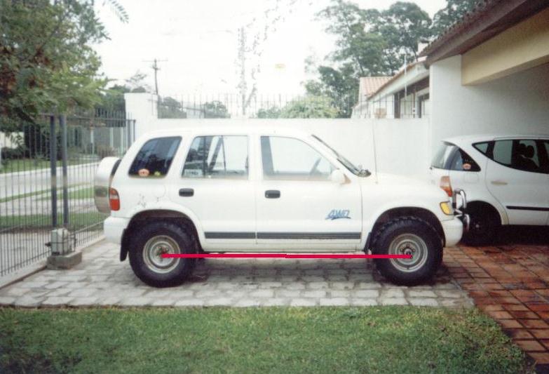

    Amigos , bom dia!
    Apesar de não estar participando da conversa entre vocês, estou sintonizado e tá muito legal. Neste fim de semana fiz lift de suspensão na minha sptg colocando calços de 25mm na dianteira e 30mm na traseira. Ficou legal já que ela tem pneus MUD30x9,5, mas achei que pudia subir mais. Alguem poderia me dizer até quanto eu poderia subir a sptg, porque ainda raspa em baixo em alguns obstáculos? Subir mais poderia afetar a mecanica dela? Valeu!!
