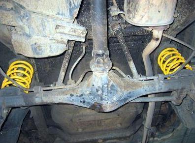

    Suspensão da Grand Sportage
    Citação Postado originalmente por Giovani
    Salve Galera!
    Meio off-topic, mas estou precisando de ajuda...
    Alguém teria uma foto da suspensão traseira da Grand Sportage? Uma foto em que apareça o eixo todo, com os braços da suspensão...
    Podem mandar-me por MP, para não desviar o assunto do tópico.
    Agradeço desde já!
    Givani
    Achei estas fotos no Yahoo groups, acho que mostram bem a suspensão da Grand Sportage.
    Miniaturas de Anexos Miniaturas de Anexos -suspensaogrand1.jpg   -suspensaogrand.jpg

  • #258
    Anunciante Avatar de Giovani
    12/03/2003
    Bento Gonçalves/RS
    9,478
    Citação Postado originalmente por Amostardeiro
    Givani
    Grande achado!!!!
    Era isso que eu precisava!
    Obrigadúúúúú!
