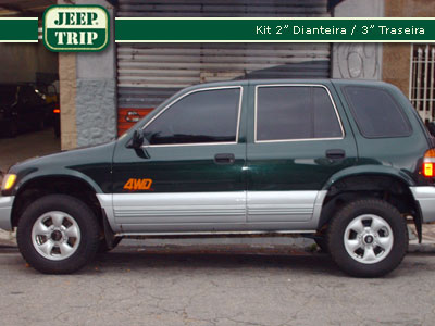

    Foto da minha viatura com lifting de suspensão conforme prometido!

    Parabéns!!!
    Citação Postado originalmente por Sportager Ver Post
    Ficou muito bom, usaste calços ou trocaste as molas???
  • #396
    Citação Postado originalmente por Amostardeiro Ver Post
    Calços de 1" na frente e molas novas atrás! Como a traseira ficou mais alta que a frente, agora ficou muito nítido que os meus amortecedores dianteiros estão prontos pra serem jogados no lixo!! Vou cologar novos da SPTG na dianteira de Besta na traseira!
