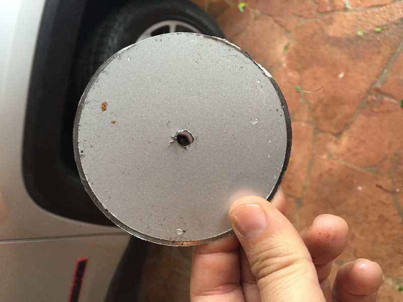

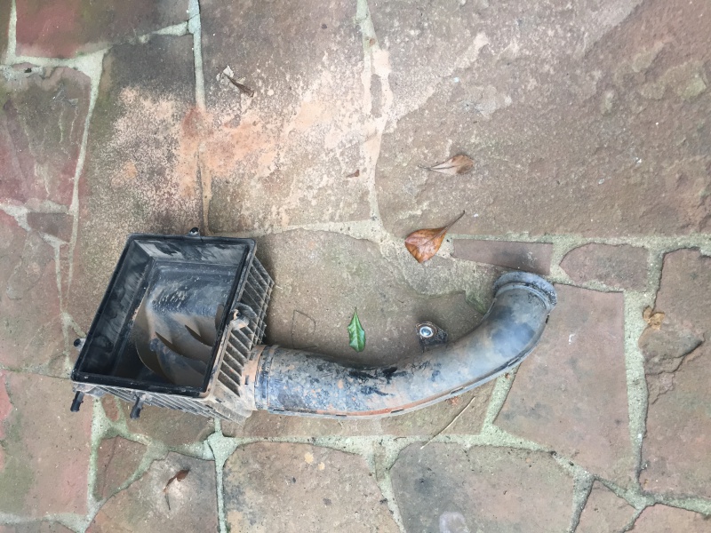

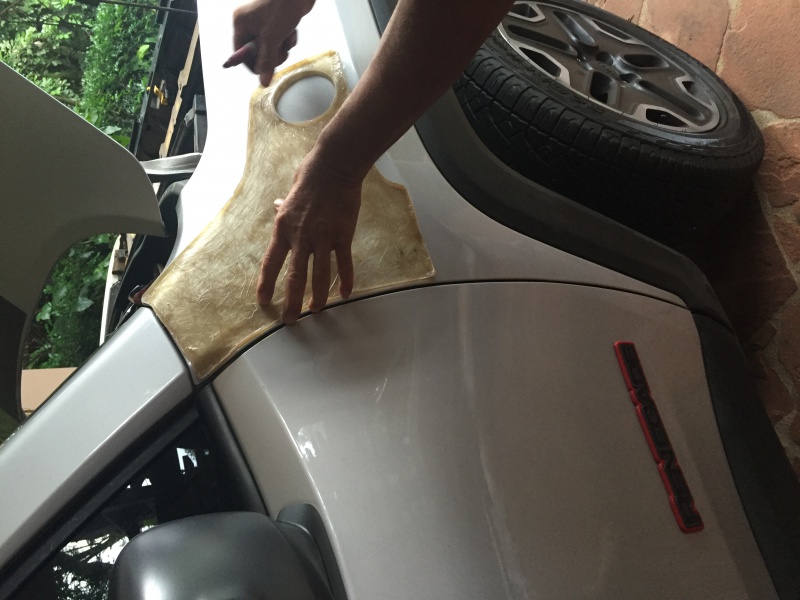

Opa 870 equipamento + 150 instalação em casa .

Valeu de fato a cara do carro mudou e muito , ficou mais agressivo !

Valeu, Plínio. Parabéns pela atitude. Esteticamente, ficou muito bonito.
Vamos aguardar a avaliação do desempenho.
Pessoalmente, acho que não existe outra alternativa para sanar esse inconveniente da tomada de ar muito baixa. Permanecer assim, corre-se o sério risco de perder o motor por calço hidráulico em qualquer poça decorrente das enxurradas que ocorrem no RJ e SP, além de limitar o uso da viatura nos passeios e trilhas leves que exijam a passagem por riachos, que é o propósito de muitos proprietários. Nesse caso, também a garantia iria para o brejo.
