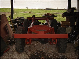

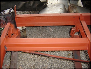

    Para dar finalização no tópico vou postar as fotos de como ficou o jeep com o reforço. Ainda não acabei todas as modificações que irei fazer no jeep, falta ainda o motor e a caixa (6 cilindro do opala e caixa C10 3 marcha).
    Apesar de relutar muito, mas acabei fazendo a suspensão como o Elcio disse - já que é pra fazer, fiz bem feito mesmo. Coloquei as molas dianteira da bandeirante, aparentemente ficou muito mais macio. Tive esta impressão ao rebocar o jeep do jato de areia até a minha casa para a pintura.
    Vamos ao modo de como fiz o reforço:
    Coloquei uma cinta em baixo e outra em cima do chassi, soldando por uns 5 ou 7 cm e deixando uns 7 ou 10 cm de espaço em vazio, detalhe: soldas paralelas. Nos espaços vazios apliquei KPO (uma espécie de massa bicomponente). Apliquei o KPO para que nos espaços "vazios" (onde não foi aplicado solda) não entrasse barro e criando assim um ninho de ferrugem entre a cinta e o chassi.
    Troquei a travessa da frente, que fica bem abaixo da grade, por uma nova. Esta ficou meio que ignorante até, pois utilizei umas chapas bem grossa porque estava prevendo um motorzão. Acredito que nem precisava de tal ignorancia .
    Qualquer coisa estou aqui para ouvir dúvidas, opiniões e críticas.
