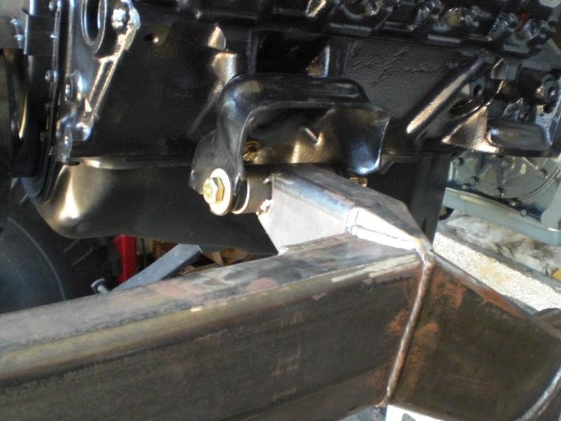

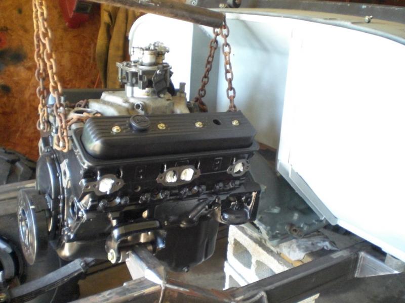

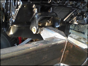

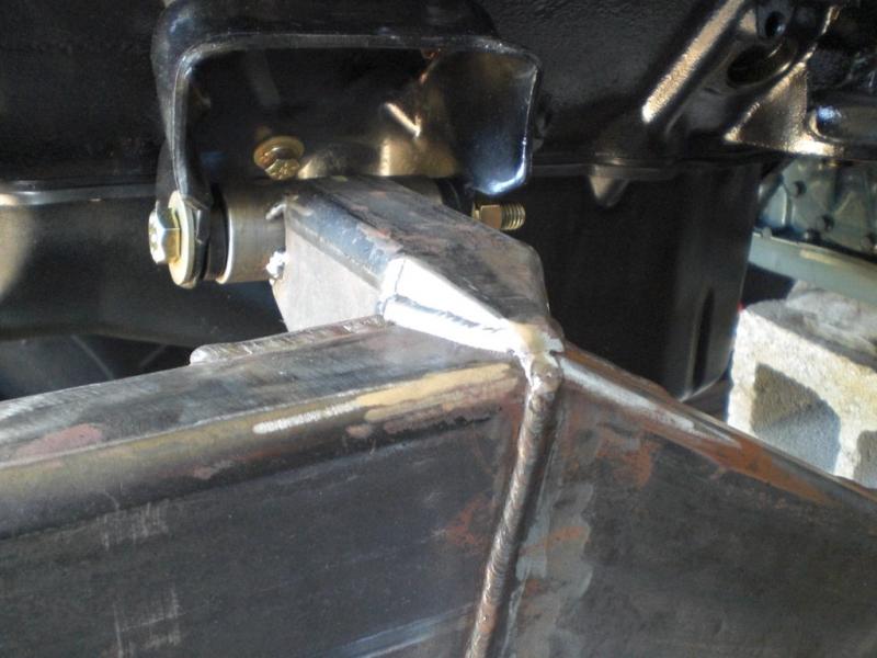

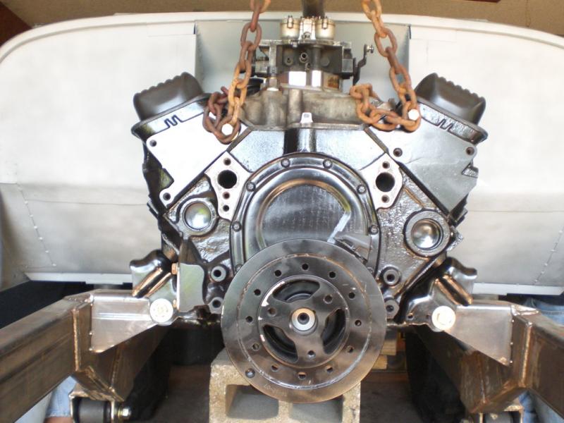

    Elmer,
    Sei que não pediu a minha opinião, mas seguem umas fotos como uma sugestão ! Espero que ajude !
    JCJ

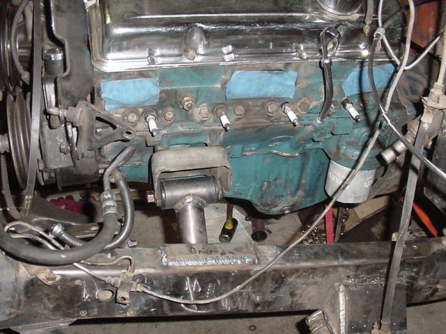

    Fala Mestre Leopoldo,
    Seria este que seria o "FEIO"?
    O que acha deste tipo de suporte tubular?
    Giuseppe
