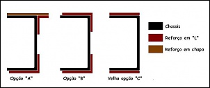

    como o lance aqui é reforço de chassis, eu gostaria de saber o seguinte:
    1. QUAL O MELHOR ELETRODO PARA SOLDAR OS REFORÇOS?
    2. QUAL O MELHOR AÇO PARA USAR COMO REFORÇOS?
    3. QUAL A MELHOR ESPESSURA DA CHAPA PARA USAR COMO REFORÇOS?
    Estou pensando em algo um pouco "fora do convencional" (pra variar), e gostaria da opiniao de vcs! Como quem dá a resistencia para o chassis nao "vergar" sob o peso do jeep é a secção vertical do perfil é ali que eu penso em reforçar... sei que as "cintas" sobre e sob o chassis impedem que a secção horizontal rompa.. mas nao é esta a parte que "segura" o jeep inteiro.. rs
    ENTAO, pensei em usar um perfil "L" no chassis... ou mesmo, para exagerar um pouco, um perfil "L" combinado com as cintas.... (oq acho desnecessário)... por isso estou encaminhando um desenho para explicar melhor o lance....
    Na opção "A" o chassis (em preto) foi reforçado com duas chapas em perfil "L" (sobre e sob o chassis), com mais um exagero sobre o perfil superior....
    Na opção "B" é como eu estou querendo montar, usariamos dois perfis "L" reforçando as tres secções do chassis.... neste caso, além do reforço convencional das cintas, ainda existirá o reforço lateral... creio que ajudará um pouco mais o trabalho....
    Na opção "C" eu nao faço comentários... pois é oq todos fzem.....
