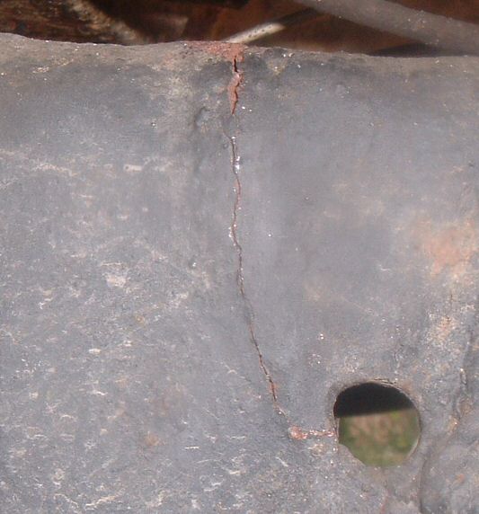

    Citação Postado originalmente por Alexandre Vaz Ferreira
    No meu coloquei a cinta por cima e por baixo 8) .
    Por baixo porque os CJ após 79 vem assim...
    Por cima porque todas as trincas no meu chassis eram por cima
    Justamente, essa é uma questão que eu queria abordar tbm: apesar da Ford ter estudado e colocado a cinta por baixo, a 1° trinca de chassis que surgiu no meu cj5 (BEM acima do suporte do feixe traseiro) começou por cima, e está se estendendo para baixo, assim como o Alexandre! Vejam a foto.
    Até agora temos casos de trincas de chassis que começaram por cima, e nenhum caso (relatado) de trincas que começaram por baixo .... logo, a cinta por cima está me parecendo ser mais coerente ......

    aquilo na foto nao eh mais trinca eh uma rachadura. :P
