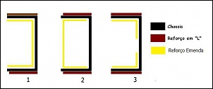

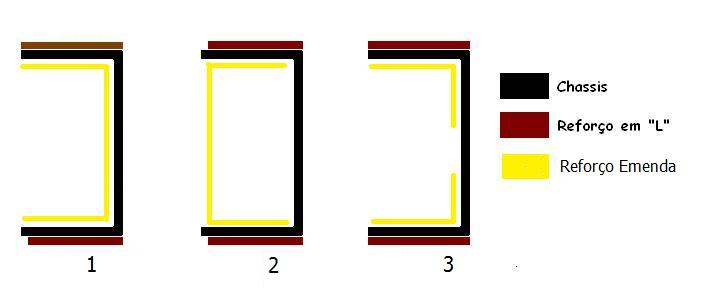

    Ribon e Alberto,
    Antes de se aventurarem na tarefa de reforçar o chassis, tome cuidado pois isso é a parte mais importante do seu Jipe, o resto tudo se da um jeito....
    Leiam o tópico http://www.4x4brasil.com.br/forum/viewtopic.php?t=360
    Principalmente a explicação postada pelo Giovani, é muito legal, e estou fazendo no meu jipe, esta ficando campeão!!
