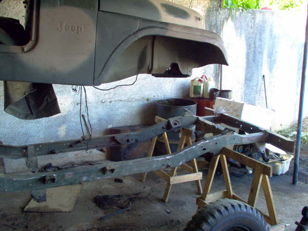

    vejo todos falando sobre reforço no chassi e coisa e tal.....pra mim já ficou claro sobre as tiras (em baixo ou em cima), porêm faço uma pergunta:
    Qual a função daquele reforço do chassí na frente do mesmo do lado interno, fechando o perfil U, onde também é fichado o suporte do motor?
    Pois pelo que entendí aquilo já seria um reforço......Na foto em anexo do meu jeep 72 dá pra ver a parte de dentro do chassí que está fechado.
    Este reforço teria outra função? Todos os jeep´s possuem este reforço?
    Agradeço antecipadamente as respostas......

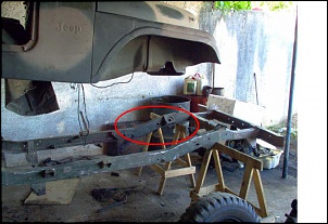

    Rafael,
    Se for o que eu circulei em vermelho acho que é normal...o meu chassi também é militar e tem o tal reforço, mas euu tenho fixação para motores Chevrolet... original do quartel...

    Citação Postado originalmente por Raphael Diniz
    Parece meio obvio................ou parecia..............motor, caixa de direção, suporte de jumelo e cilindro mestre são apoiados nessa seção do chassis. Como não é plano, colocaram essa placa como apoio, só isso.
    Não é um reforço. É por assim dizer.......um apoio conveniente. Na verdade, é em alguns pontos de emenda (com solda) dessa placa com o chassis que nascem algumas trincas..........problemas de concentração de tensão e morderduras de cordão.
    Já está explicado ai em cima.............. Todos os jeeps tem isso, a não ser que um engraçadinho tenha removido.
