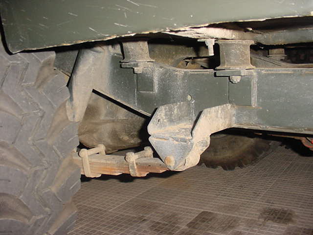

    Usuário Avatar de tstapazzoli
    06/01/2008
    Joinville/SC
    203
    Uso o coxim a mais de dez anos e nunca rompeu nenhum...
    Se ele tivesse um parafuso passante, perderia a metade da função, passaria a funcionar apenas na compressão, e na tração não, pois seria limitado pelas porcas.
    Se o problema é a insegurança, poderia ser utilizado os coxins centrais com parafuso passante, e os outros não.
    Abraço,
    Thiago

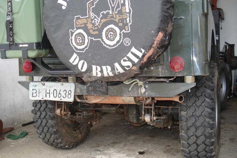

  • #236
    06/01/2008
    Joinville/SC
    203
    Fotos do coxim.

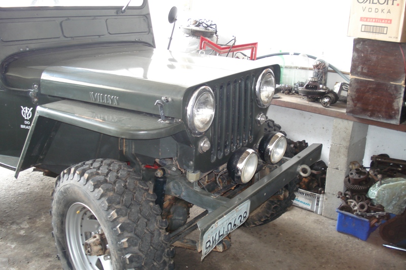

  • #239
    19/06/2005
    Maringá/PR
    4,204
    Agradecimentos: 24
    Thiago,
    Nas fotos reparei que suas molas traseiras estão montadas por fora do chassi.
    Porque vc fez tal opção? Usa eixos maiores (Rural)?
  • #240
    26/01/2004
    Niteroi/RJ
    75
    6,330
    Sérgio,
    Acho que uma das vantagens do chassi do CJ3 é justamente ser mais maleável (mole, mesmo) que o chassi do CJ5 o que dificulta surgirem trincas. Isso ocorre porque o aço utilizado na produção deles é diferente.
    No meu CJ3 tenho exatamente os mesmos pontos de trinca que vc tem e meu chassi já tem os bacalhaus para reforço e mesmo assim continua trincando, ou seja, não é isso que vai resolver, porque além da torção acho que a vibração é a grande vilã.
    No meu caso optei pelos calços da TOPKITS que são bem macios, mas como estão a pouco tempo não posso te dizer se vão resolver o problema.
    Em breve devo mexer um pouco na lataria e pretendo reforçar esses pontos da lata.
    Rodrigo
    Eu sempre usei calços moles.A cada trilha o meu jeep racha.Para vc ter uma ideia, o paralama dianteiro se dividiu em dois.Já reforcei a carroceria e não adiantou.Ele torce muito mesmo, e consequentemente a carroceria racha.
    Não tem calço que resolva.
    Quando rachou o paralama, eu estava usando calços de borracha e ainda um calço tb de borracha por baixo , fazendo um sandwiche entre a porca e o pto de apoio.Mais macio que isso impossível.Era tão macio que a carroceria chegava a ficar meio bamba em cima do chassis.
    O chassis torce demais, não tem como a carroceria não rachar, ela não aguenta trabalhar tanto.A única solução é colocar travessas mais resistentes, tubulares, e em maior quantidade.Com isso espero que ele torça menos e a carroceria possa trabalhar nos calços e não rachar.
