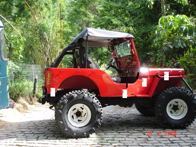

    To pretendendo reforçar o chassis do meu cj3. Como não vou retirar a carroceria , vou colocar o reforço somente na parte de baixo.
    Na parte aonde ficam as montanheiras ele já está fechado nesses locais.
    O meu objetivo ,e fazer com que ele fique um pouco mais rígido.O meu problema, não são trincas no chassi.A carroceria é que vive rachando devido a torção do chassis.
    Será que vai adiantar ? pretendo usar barra de 1/4.

    Pode usar 1 m que de nada vai adiantar.
    O chassis torce e trinca a carroceria por causa das travessas.
    Sergio, se o problema é a parte traseira do caixote da carroceria, vejas as fotos no meu album e perceba a modificação do método de fixação.

    A carroceria rachava constantemente nos seguintes pontos assinalados na foto.
    Como uso pneus 33 com recape cross, chegam a 34, e não fiz SPOA, fui obrigado levantar a carroceria 8 cm.Sendo que 4 cm através de elevação dos pontos fixos no chassi ( soldei um tubo quadrado) e 4 cm através de calços de nylon.Dando um total de 8 cm de body lift.
    Na altura da "porta " criei mais um ponto pra calço de carroceria.Foi soldada no chassis uma viga U , posicionando o novo suporte bem na ponta da carroceria.( dica do Elmer) Uso aí só um calco de nylon.
    Esses aumentos dos pontos são recentes, antes eu usava 4 calços, 2 de nylon e dois de borracha.Rachava tudo o tempo todo.
    A dúvida é se seria melhor em vez de 2 calços de nylon eu deveria colocar um de nylon e outro de borracha.
    Se "barrear' o chassis ajuda ?
    O que posso fazer nas travessas ? Elas são originais, com exceção daquela em V que foi retirada mantendo uma atravessada.
    []' com medo de continuar rachando.

    Sergio, em 1º lugar, Nylon tem a mesma flexibilidade de granito
    A carroceria necessita de coxim e não de calço.
    Uma medida preveniva contra o estouro é usar borracha ou PU macio.
    Sobre a 2º forma de amenizar, é reforçando as travessas e isso é mais fácil de conseguir removendo as mesma e soldando tubulares.
    Uma outra forma de diminuir a torção é amarrar a gaiola ao chassis, tentnado fazer um monobloco.
    Uma outra forma é trazer os pontos de apoio o máximo para dentro do chassis.
    Uma outra forma de diminuir a torção da caixa da carroceria é inutilizar os 2 pontos extremos de apoio ( aqueles lá de trás sobre a ultima travessa) e puxar o máxmo para dentro. É isso que eu fiz no meu e ainda mudei a forma de fixar. No meu caso, coloquei uma viga U ( com o U para baixo) e parafusei ma carroceria e nesta U passei os parafusos do suporte.

    Vou substituir os calços.Vou colocar um de borracha e outro de granito.
    Sendo que o de nylon em baixo e o de borracha em cima, em contato com a carroceria.Dois de borracha ficam muito moles.
    As travessas, eu tinha pensado em adicionar outras de tubo, deixando as originais.Vou colocar as de tubo ao lado das originais.
    Eu tinha pensado colocar as de tubo, pela facilidade de moldar.
    No cj3 são 4 calços na última travessa traseira.Tenho que estudar a maneira de modifica-los, vou ver o espaço disponível para chegar com eles para frente.
    Não vou fazer o barreamento.Só as novas travessas e a mudança dos calços.
