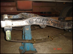

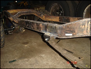

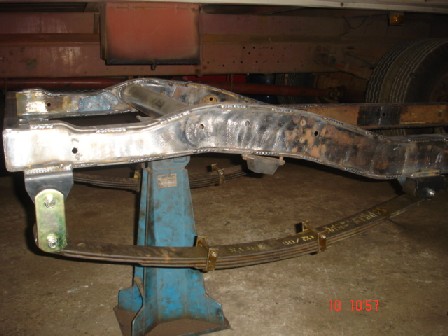

    Lucciano,
    Segue mais algumas fotos do reforço do chassi que fiz no meu.
    Dirceu

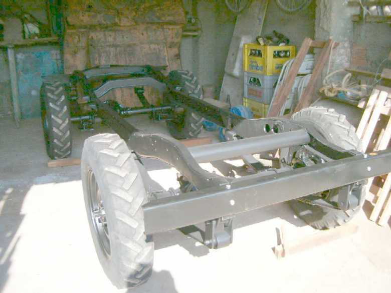

    D Junior, valeu pelas fotos, deu pra ter uma noção melhor, abraços

    Citação Postado originalmente por Paulo Eduardo Ver Post
    Opa...
    gostei dessa história da travessa tubular na dianteira, quem testou aprovou mesmo o resultado?
    Vou aproveitar que to mexendo no jeep e passar a esmerilhadeira na travessa amanhã...
    alguém tem fotos?
    Paulo,
    Tem pessoas que são a favor e tem pessoas que são contra aqui no forum. De qualquer forma resolvi arriscar. Dica, não utilizei qualquer tubo. No meu caso, o tubo soldado foi tirado de um cardan de caminhão (tubo sem costura).
    Se quiser mais fotos me manda uma MP com seu email que eu te envio mais.
    Dirceu
