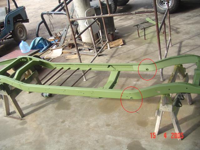

    Tive problemas com a "obra" no jeep, tirei o jeep da mão do mecânico que tava demorando demais pra me entregar ele . O reforço já está feito e tudo o mais. Porém estou com uma dúvida agora na hora de montá-lo. A dúvida é a seguinte:
    Os suportes onde irão os feixes de mola podem ser do mesmo tamanho? Ou o da frente deve ser maior para compensar o "desnível" que o chassi faz. Vale lembrara que os jumelos irão na parte de trás (assim como é o original).
    Segue a foto para explicação, cuidado que o chassi tah virado de cabeça pra baixo, ou barriga pra cima .
    Abraço!

    Cade o tubo por onde passa o jumelo???? Não vai usar???? então, se você vai fazer uma adaptação onde o jumelo desce, o suporte dianteiro desce na mesma proporção.

    Como disse o Mestre Leopoldo, se vai montar o jumelo por baixo do chassi o certo é deixar o feixe plano, compensando no tamanho do suporte frontal.
    Eu disse q é o certo porque no meu não fiz isso
    Obs: fazendo esses suportes a frente do seu jeep não vai ficar mais alta q a trazeira

    Muito obrigado pessoal! Era isto mesmo que eu imaginava!
    Citação Postado originalmente por Jipeiro_RR
    Acho que não, pois irei compensar da mesma forma a traseira. Deixando assim em nível ao acomodar o chassis no chão somente nos suportes do feixe de mola.

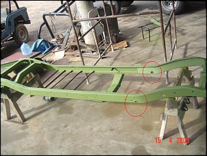

    Fala Vinicius, o tubo onde monta o jumelo dianteiro é um furo original no chassi.
    Miniaturas de Anexos Miniaturas de Anexos -furos_do_jumelo_dianteiro_184.jpg   -cj6_refor_o_inferior_detonado_120.jpg

    Ah tah!
    É não vai ter mesmo este tubo!
    Muito obrigado pela ajuda!

    Vinícius, dá mais detalhes desses suportes das molas que você está fazendo.
    Qual a espessura????
    é chapa dobrada ou só 2 orelhas soldadas?
    tem parafuso prendendo no chassis?
    tem + fotos?
