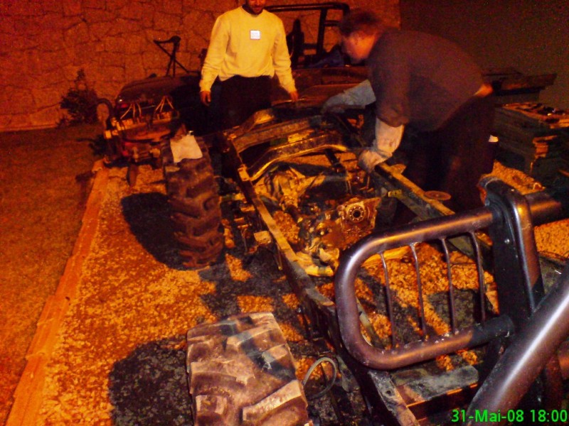

    Ola Valmir bom dia, nossa muito interessante mesmo, pelo que entendi (desculpe a ignorancia s eu estiver errado), A suspensao 4 link, é a mais cara, e tambem um pouco mais complicada para se fazer e tambem para se manter, acredito que em um jipe preparado pelo usuário ficaria bem legal, mas para a produçao ficaria meio complicado com tempo de construçao seria um investimento maior isso tambem afetaria o preço do jipe subiria. As molas helicoidais sao as que se encaixam melhor e fazem os "serviços, trabalhos" fora da estrada e na estrada, tornando o veiculo um pouco mais macio, como vi o rapaz falando da bandeirante dele.
    Abri esse tópico para mostrar passo-a-passo a substituição da suspa da band com feixes de mola por mola helicoidal com barra panhard e 2links. É a mesma suspensão do troller e do engesa.
    Inicialmente estamos trabalhando na traseira e fazendo ajustes para a perfeita acomodação da torre onde vai a mola e do link. Foi preciso ajustar os suportes de amortecedor e fazer um chanfrado na caixa da bateria, que no meu caso é debaixo do bando do motorista. O link traseiro pega um pouco
    Bem interessante mesmo, este rapaz diz isso sobre a suspençao : Suspensão bem feita deve ser especifica para cada carro. Peso, entre-eixos, tamanho de pneu, potência do motor, tudo influência...
    É basicamente assim, mais Link melhor, porém muito mais complicado de ser fazer.
    A 2Link com Panhard é a mais simples e pode gerar resultados satisfatórios e com bom desempenho tanto on quanto off-road.
    Uma 4Link é bem mais complicada e passa envolver mais o tipo de direção e sua geometria e também precisa ser construída por profissional, o que é raro no Brasil. A maioria que faz esse tipo de suspensão faz na tentativa e erro.
    É auilo que vc m disse antes ver um jipe compativel com o peso para s ter noçao das molas suspencao etc, a partir daí ir trocando analisando para ver melhor o qual se adequa ao jipe. 4 link pelo que vi, acho que nao seria viavel, pelo fato d aumento de preço final do produto tempo de produçao etc. É bom deixar simples sabe e valente s quiser modificar como o niva do rapaz que ele postou aqui (ficou um monstro) daí modifica, sem ter que gastar muito (apesar que gastam bastante né)-dscn0272.jpg
    Vc esta m ajudando bastante Valmir muito obrigado mesmo esta esclarecendo varias coisas, nao so como fazer etc mas como nao gastar muito tambem. Tem um engenheiro junto comigo, mas sabe como é nao fica nao s dedica inteiramente ao projeto pois ele tem as coisas dele etc. o primeiro engenheiro que estava comigo bem no inico do projeto, quando ainda eu nem sabia que tipi de aço comprar para s fazer o chassis, depois que passei o projeto pra ele, (sorte eu o chassis nao era este final, pois fui modificando etc, e nem o design do jipe tambem era o final), mas o cara sumiu com tudo, conversamos falou que iria fazer cotaçao de aço que tipo ia fazer calculos etc e sumiu, tentei entrar em contato nem e-mail tel, nada, e era um conhecido veja so. dai fui fazendo tudo sozinho cotaçao de peças aço tipo d aço fui conversar com este rapaz que é soldador e faz chassis d caminhao ali que fui aprendendo sabe, (lanterna, farol seta retrovisor (retrovisor de kombi rsrs) maçaneta externa de (Mercedez 710 rs) ja comprei sabe, so as lanternas traseiras que serao trocadas (colocarei do caminhao da volkz parecida com a do Troller antigo sabe). Esse engenheiro que esta comigo agora é noivo de minha prima, o cara entnde bem, mas é aquilo, tm os afazeres dele nao posso ficar em cima sabe dele tambem. Mas o que vc esta m passando aqui esta sendo muito melhor, pois fazer projeto computador etc é uma coisa e quem faz trilha tem experiencia nisso é melhor ainda, pois sabe das coisas etc.
    Grato amigo.

    Tranquilo Fernando.
    Quanto ao 4 link ou 2 link, esquece o 4 link...
    O sistema 2 link e panhard (alguns chamam de 3 link) dá conta do recado, é mais barato, simples e rápido de montar.
    Este Niva da foto é do Rodrigo da Odin4x4, foi feito com critério, coisa profissional.
    Minha recomendação é já pensar como será a suspensão do seu projeto, nos casos acima mostrei como se adapta, mas como você esta montando o chassi já deixa projetado onde irá cada suporte.
