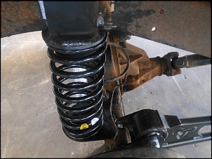

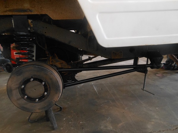

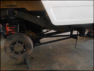

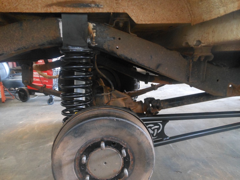

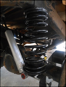

    Abri esse tópico para mostrar passo-a-passo a substituição da suspa da band com feixes de mola por mola helicoidal com barra panhard e 2links. É a mesma suspensão do troller e do engesa.
    Inicialmente estamos trabalhando na traseira e fazendo ajustes para a perfeita acomodação da torre onde vai a mola e do link. Foi preciso ajustar os suportes de amortecedor e fazer um chanfrado na caixa da bateria, que no meu caso é debaixo do bando do motorista. O link traseiro pega um pouco.
    Na frente ainda estamos fazendo alguns ajustes na torre do amortecedor antes de colocá-la.
    Seguem algumas fotos:
    Miniaturas de Anexos Miniaturas de Anexos BAND - suspa mola helicoidal + barra panhard + 2links-2014-03-20-08.56.24-copy.jpg   BAND - suspa mola helicoidal + barra panhard + 2links-2014-03-20-08.56.47-copy.jpg   BAND - suspa mola helicoidal + barra panhard + 2links-2014-03-20-08.57.08-copy.jpg   BAND - suspa mola helicoidal + barra panhard + 2links-2014-03-20-08.57.54-copy.jpg   BAND - suspa mola helicoidal + barra panhard + 2links-2014-03-20-08.58.07-copy.jpg

    A principal vantagem é a melhora no conforto da band, que ficará mais macia.
    Eu acredito que o desempenho da band também melhorará, pois a suspensão helicoidal fará uma melhor "leitura" do terreno, enquanto que os feixes originais da band são duros demais, o que resulta em verdadeiros "coices" como resposta a irregularidades no terreno. É só um achismo mesmo, pois não sou engenheiro nem mecânico. Saberei quando tudo estiver pronto.
    De toda forma vou postando tudo aqui.
