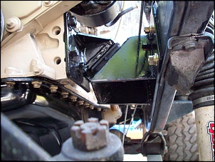

    Citação Postado originalmente por Giuseppe Ver Post

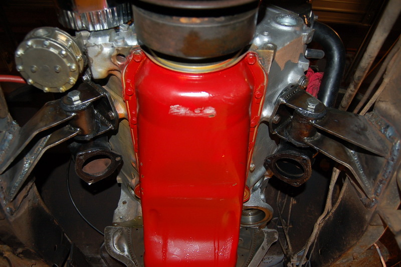

    O que acha deste tipo de suporte tubular?
    Só de curiosidade, mesmo q vc nao tenha perguntado pra mim...
    1. Quanto tempo este suporte tá segurando este motor?
    2. Que raios de motor é este? rs
    Aparentemente, sao "meio" frágeis nao acha?

    Citação Postado originalmente por leopoldo Ver Post
    Elmer, boa noite.
    SE a chapa interna de revestimento fosse resistente, seria conveniuente soldar por dentro.
    PORÉM, a chapa é fina e se apoiar lá, com o tempo vai fraturar.
    Outro porém é que se vc solda um suporte muito grande para que possa abraçar por fora fica MUITO FEIO.
    Eu recomedo o seguinte:
    Solde uma placa reforço por dentro (por cima do revestimento que existe), pegando ambas as bordas das abas das longarinas e depois solde o suporte em cima.
    Esse reforço pode até ser um U que monte a aba do reforço sobre a aba da longarina, ao contrário do U do chassis.
    Dependendo do motor, pode se cogitar em: ao desenhar a chaparia de corte para o suporte do motor, uma area que possa ser usada para aparafusar um tirante de lado a lado, que passe por baixo do carter, oque evita do motor tentar abrir o chassis.

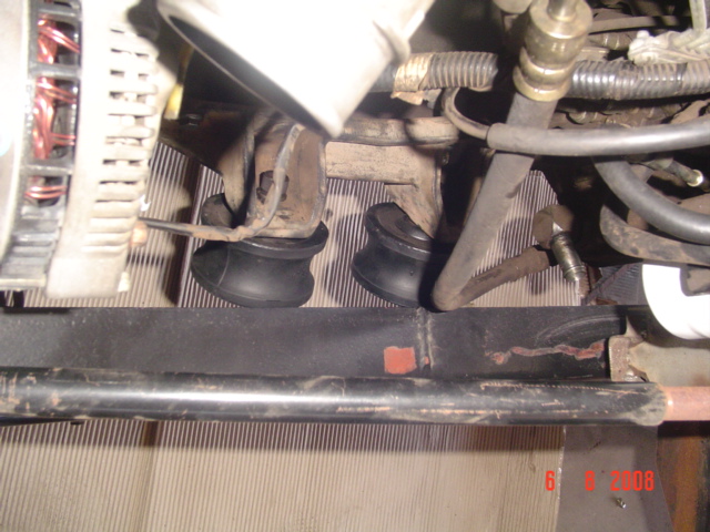

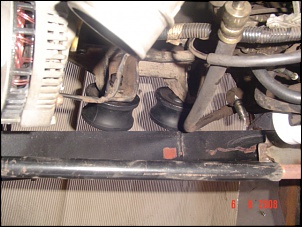

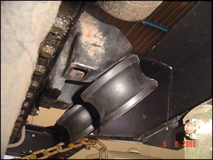

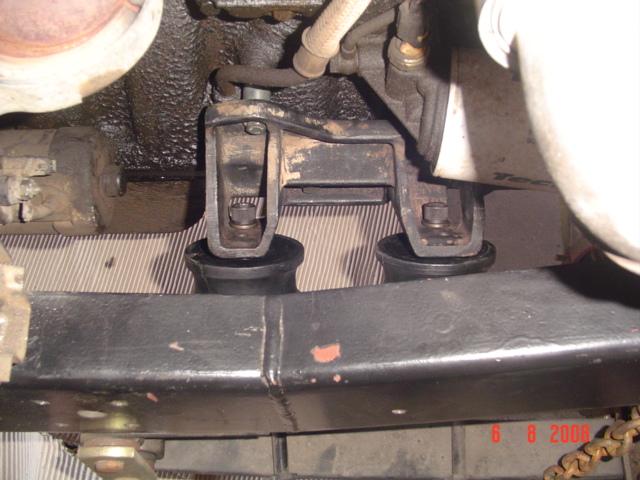

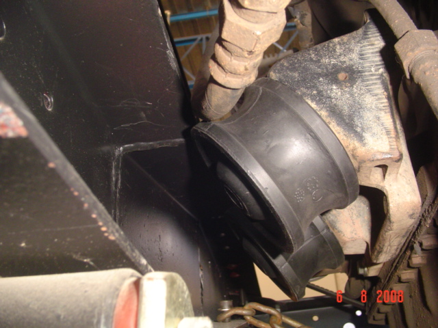

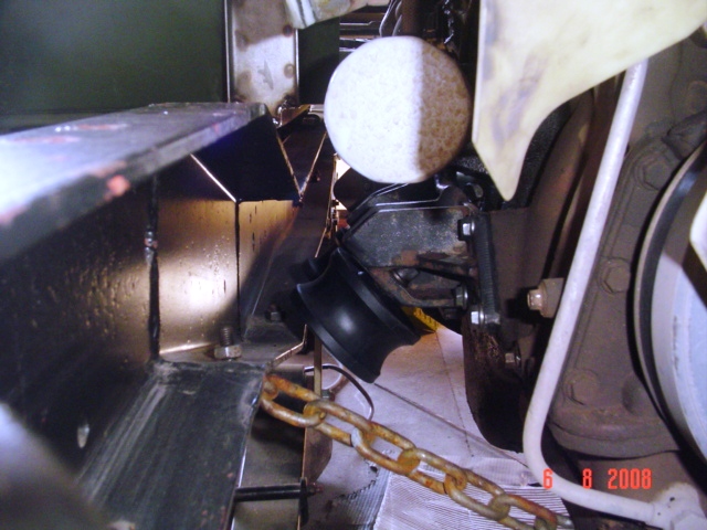

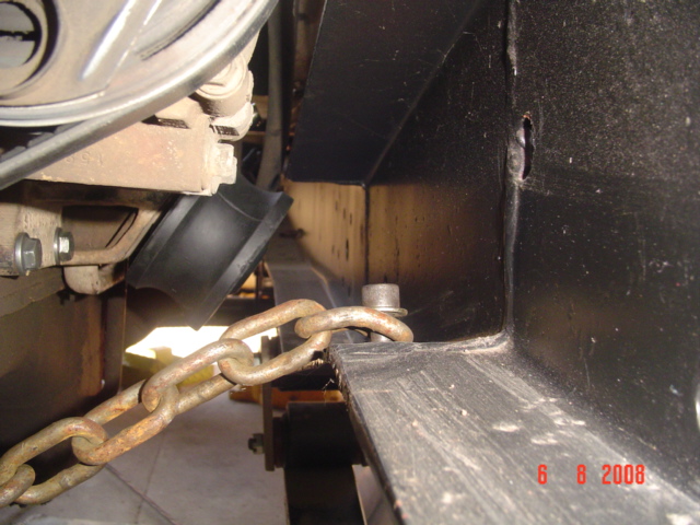

    Mestre Leo, obrigado pela informação.
    Esqueci de informar que não estou usando o chassi original, o meu foi feito à partir das longarinas de um chassi de caminhão VW 3/4. Na face interna as vigas medem 14cm e a espessura é de 6mm.
    JCJ, opiniões sempre são bem vindas, infelizmente não tenho tanto espaço assim pois meu chassi foi feito seguindo algumas dimensões da família CJ.
    Vejam as fotos em anexo:
    Posição das imagens:
    1 - Frontal direita
    2 - Frontal Esquerda
    3 - Superior direita
    4 - Superior Esquerda
    5 - Inferior trazeira esquerda
    Miniaturas de Anexos Miniaturas de Anexos -dsc00438.jpg   -dsc00440.jpg   -dsc00445.jpg   -dsc00448.jpg   -dsc00449.jpg

    Citação Postado originalmente por Marcos ET Ver Post
    Essa foto aí vi no pirate4x4. Era justamente esta a pergunta....parecem meio frágeis.... []s
    Giuseppe

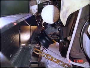

    Faltou uma foto já que o sistema só permite 5 imagens por mensagem:
    6 - Inferior trazeira direita.
    Aguardo sugestões

    "Tio Billj" que nao leia isso, mas tem uns gringos que conseguem maiores cag#%34das que nós, brasiileiros... rsrsrsrsrs claro que nem sempre! acho mesmo que aquele motor já deve ter caido a algum tempo... rs
    No meu caso, quando fui colocar o motor GM 151, apenas movimentei o suporte ORIGINAL mais para tás... coube certin e nao mudou nada....

    Elmer,
    Nas fotos que vc postou o motor ja esta na posição correta ?
    Como este motor era preso na F250 ?
    Aí fica melhor para dar uma opinião !
    JCJ

    Citação Postado originalmente por JCJ Ver Post
    Elmer,
    JCJ
    Pois é, por enquanto o conjunto (motor+cambio) está sob correntes mas é praticamente nessa posição que vai ficar.
    Na F250 assim como nas demais picapes tem um berço enorme que atravessa o chassi. Os coxins originais eram mais baixos e apenas um de cada lado.
    Já estou fazendo algo mais ou menos parecido com a idéia do ET.
    Amanhã faço umas fotos.
