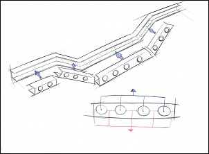

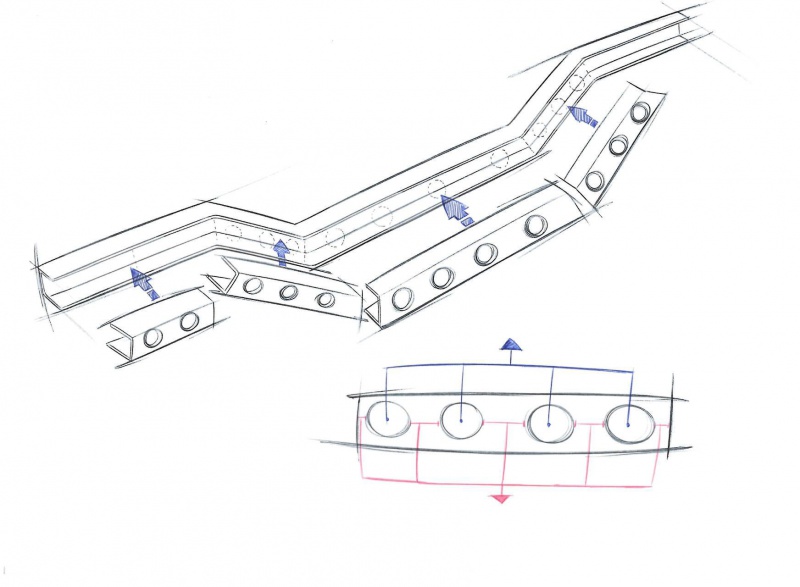

    Ola Pessoal, sou Design de Produto, sou novo no site aqui, estou com um projeto em andamento, é sobre a construção de um Jipe por enquanto protótipo, pois pretendo produzi-lo, artesanalmente mais adiante. Este projeto começou em agosto de 2012, com pesquisas de mercado, modelos atuais que estão no mercado, design , ergonomia etc. A idéia é que este jipe seja rústico, destinado mais para pessoas que gostam de trilhas e não se importam com muito conforto, como vidro elétricos, trava elétrica, retrovisor elétrico etc, pois nas pesquisas que fiz notou-se que ess equipamento tendem a estragar com o tempo, seja pelo modo de uso, trilhas, atravessar riachos lugares alagados. É um jipe com estilo mais rústico tanto no design (ESTILO MAIS JIPE MESMO LINHA RETAS E SIMPLES, TE CONVIDANDO A FAZER UMA TRILHA E NÃO COM ESTILO OUSADO URBANO DE SUV, COMO MAIORIAS DOS JIPES AQUI NO BRASIL FICARAM, E MUITOS REPROVARAM, POIS PERCEBI EM SITES ESPECIALIZADOS E EM COMUNIDADES, COMO AS PESSOAS, JIPEIROS REAGEM COM AS INOVAÇOES E OS ALTOS PREÇOS.). Percebi um nicho de mercado nessa questão. Em principio a ideia era fazer um jipe empetecado de equipamentos etc, mas com o decorrer das pesquisas e com novos lançamentos, reposicionei meu projeto nessa questão, design simples, robusto e rústico, mecânica robusta, etc. Seu interior seria simples, e equipamentos como som auto falantes etc, seriam colocados em posição elevada longe das inundaçoes que ocorre quando se atravessa um riacho. Painel simples com saídas de ar, botões em posição elevada também. O Jipe viria com direção hidráulica e ABS, outros equipamentos seria opcional. Bom falei de mais tm mais coisas deixa pra la pois o que tenho feito tanto em pesquisas anotações fotos, design criação ergonomia etc já deu 93 paginas rsrsrs pois estou digitando tudo que venho fazendo.
    Gostaria de saber de vocês sobre o reforço do chassis, pois estou com um Engenheiro mecânico amigo meu e esta m ajudando tambem. Este jipe possui dimensões de 3,87m (pode ser que ele cresça um pouco mais para 3,93m). As longarinas do chassis são de perfil U aço SAE 1010/1020 3/16. As laterais do chassis, já foram construídas soldadas, mas surgiu uma duvida, pois quero colocar e já foi dobrado o aço reforço que vai por dentro da viga U, sendo na parte do motor onde se passa o eixos e no meio do chassis, esta do meio do chassis estava eu querendo encaixa-las com rebites ou parafuso para ficar mais maleável as torções as outras serão soldadas, com cordões de solda 10cm e espaçamentos de 5cm, esses furos que serão feitos nos suporte os diâmetros vcs sabem quais são os diâmetros dos furo (Buraco redondos que sempre tem no meio dess reforços) e as distancias entre eles?. Depois de montar todo o chassis suspensão etc, colocarei um assoalho d madeira e farei o teste em um sitio de um amigo, para ver como s comporta ele também ira testar pois ele é jipeiro e faz trilhas também. Estou enviando dois desenhos gostaria de suas opnioes. Atenciosamente muito obrigado suas sugestões serão muito importante para mim.

    Não entendi exatemente o que quer saber... seria a posição e quantas barras ao longo do chassis, é isso?
    Essa espessura da barra U não é pouco para o que pretende colocar em cima? Aliás, o que pretende colocar em cima desse chassis? Motor, câmbio, carroceria, quais eixos, etc e tal... dependendo do peso eu acho que uma barra de 1/4" seria melhor... eu digo isso mas o engenheiro deve estudar bem essa questão... pois chassis ao contrário do que muitos pensam e praticam deve torcer sim!!! não pode ser mole demais, mas tem que torcer...
    Baseado em quê que falo isso!!!
    Baseado em reforços de chassis que fazemos nos jeeps, tem gente que faz o barreamento do chassis, que é soldar uma barra chata em cima e em baixo da longarina do chassis, para dar maior resistência ao chassis e consequentemente desmobilidade, rigidez ao mesmo!
    Eu particularmente barreei com barra de 3/16" e achei que ficou bom... então veja, chassis de jeep willys já tem sua espessura (que não sei qual é, mas não deve passar de 3/16"), e a gente ainda faz o reforço com outra barra chata... os que fazem com a barra de 1/4 o jeep fica bem rígido... então reanalise essa questão, dependendo do peso do seu conjunto esse chassis com barra de 3/16 pode ser frágil demais e apresentar uma fadiga antes do esperado! (como acontece com os willys, que trincam facilmente).
    Parabens pela iniciativa, sabemos que é difícil encabeçar um projeto de tamanha magnitude...
    Eu tiro pelo troller que quando começou era bem artesanal, chassis tubolar, carroceria de fibra, motor AP 1.8 VW, câmbio, reduzida e eixos de cherokee sport, e saia um projeto caro, mas teve seu sucesso e conseguiu alavancar, depois vieram as modernidades nacionais mas infelizmente eu acho que eles fugiram da filosofia de que precisariam baratear o projeto, no meu entender vc importar conjuntos mecânicos dos EUA era bem mais caro do que montar com eixos nacionais... então teoricamente o preço de custo era pra ter caído (na verdade deve ter caído), mas o preço de venda não, fez foi aumentar em consequencia do motor a diesel!!! Enfim... marketing de vendas!
    Forte abraço e força no projeto!
    PAblo

    Ola Pablo, boa noite,prazer. O eixo sera Dana 44, transmissao Eaton, A carroceria sera de fibra 4mm, Sobre o motor estamos na duvida pois o motor a diesel é muito caro e subiria o preço final do jipe, estava pensando no 2.4 da S10, o reforço seria como este da foto. So o meio do chassis onde ira tambem o reforço estava pensando em rebita-lo ou parafusar para nao ficar extremament rigido e quebrar.-solda_do_refor_o_em_u_105.jpg-jeepant-20096.jpg

    O chassis inteiro foi construindo com o AÇO SAE 1010/1020 3/16 mias ess reforço interno que sera colocado por dentro-barra-fer-reforco-longarina-1.jpgSo nao sei a cirunferencias distancia de uma da outra, desses buracos que sero feitos na barra, pois ja vi varios jipes com essas circunferencias buracos no lado de dentro do chassis. No caso a do meio do chassis a MAIOR seria REBITADA e nao soldada.

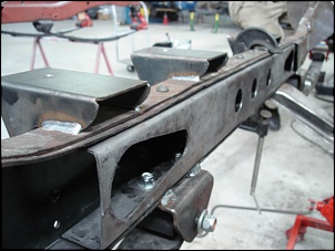

    Essa técnica é muito usada por construtores de hot rods, chama encaixotamento do chassis...
    fica bem rígido, eu não vejo problemas em o chassis não trabalhar mais como o original do jeep, a suspensão não será mais a original, não é mesmo
    Ainda mais que o serviço aí da fot está muito bem feito.
