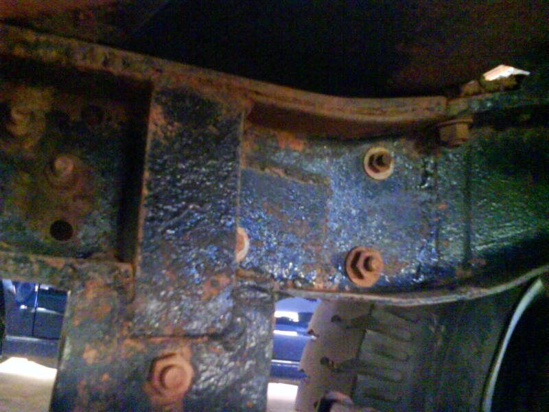

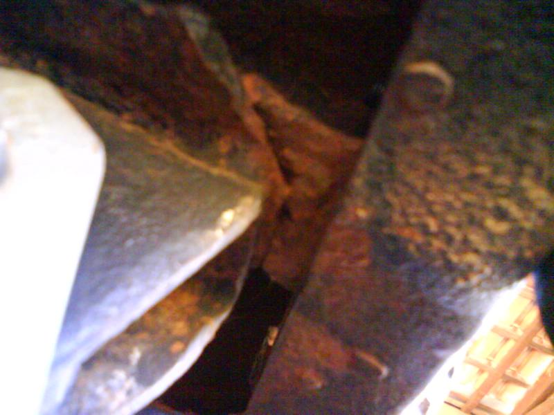

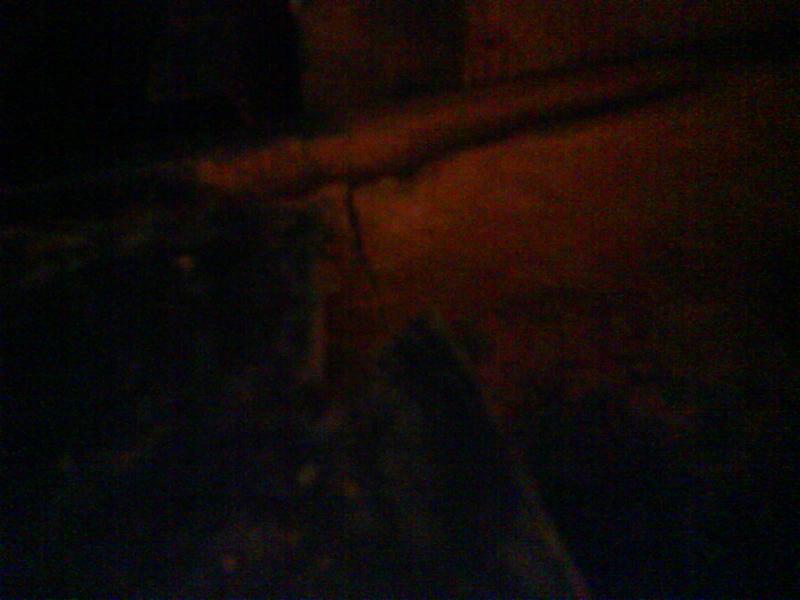

    meu chassis, pelo que encontrei, no suporte traseiro dos dois jumelos, não tem trincas, tem rachaduras, e uma outra, sob o lado do passageiro, no suporte do cambio/tcase também tem uma na parte interna do chassis, sendo que o mesmo é reforçado por cima e por baixo.
    fica uma duvida: tem como fazer um reparo decente nessas rachaduras, sem retirar a carroceria? na traseira, o certo seria retirar os jumelos, retirar a ultima travessa e ai sim, fazer o reparo e o reforço interno na longarina do chassis (reforço em "U")???

    Citação Postado originalmente por leopoldo Ver Post
    por favor ... fotos ?
    tá na mão...
    na ordem:
    1ª: suporte treseiro direito (lado passageiro)
    2ª: suporte traseiro esquerdo (lado motorista)
    3ª: suporte cambio/t-case

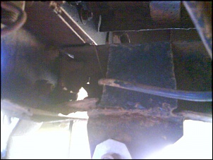

    e o pior, meu chassis não foi reforçado por inteiro. vai só até o suporte fixo do feixe de molas traseiro!!! (foto 4)

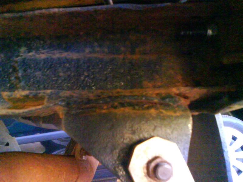

    Leopoldo, esses calços de carroceria que eu uso (já comprei assim) influencia em algo no chassis? (foto 5)

    mais algumas fotos...
    1ª e 2ª : lado passageiro
    3ª: lado motorista
    ta feia a coisa ein...

    é ... tá feio, mas pode ser recuperado.
    o problema vai ser achar um soldador com boa vontade e prática para essa reforma.

    Citação Postado originalmente por inaciocm Ver Post
    não. era comum ser assim.
    o que normalmente ocorre é que a carroceria é forçada pelo chassis até romper.
