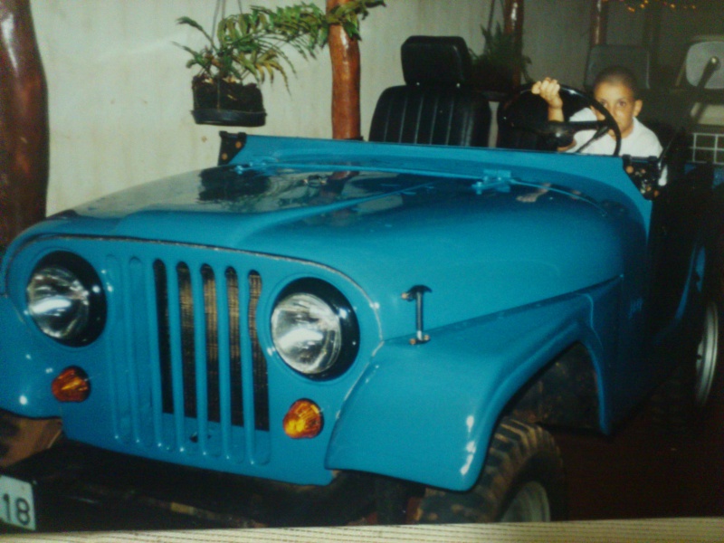

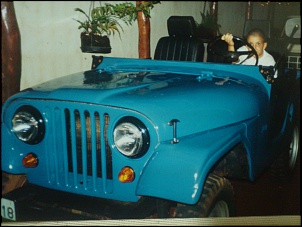

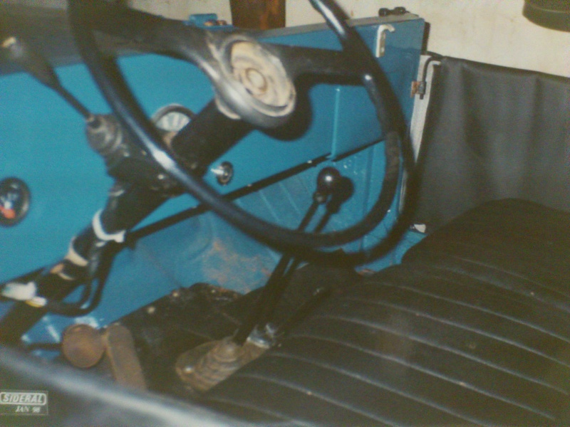

    Tenho a única foto que foi feita na época, com meu irmão mais velho ao volante, depois de adquirido e substituído os pneus. Rodava no gás e não possuía o cardan dianteiro. O motor era o 4 cilindros original, mas estava adaptado com um cambio de 3 marchas que foi trocado por um 4 marchas, buscando a originalidade.
    Em relação a primeira reforma, tenho somente as fotos finais (inclusive, este magrelo careca das fotos sou eu).
    O tempo passou, tive minha primeira “aula pratica de direção” neste Jeep e o mesmo nunca teve outra utilidade a não ser servir no campo!

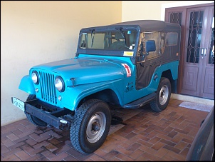

    Atualmente, o mesmo se encontra assim:
    Motor: 2.3l OHC
    Ignição: eletrônica módulo Bosch
    Carburação: Solex
    Combustível: gasolina
    Suspensão: original
    Amortecedores: Cofap Turbogas Ranger
    Jumelos: altos
    Buchas: PU
    Pneus: originais da C-10 e um jogo de Militares para prova de regularidade
    Calços de carroceria: não tem
    Direção: original
    Pino central: modificado, com rolamentos de roda do gol bola e copo p/ graxa
    Freios: disco sólido na dianteira e tambores na traseira
    Cilindro mestre: original
    Transmissão: original
    Cambio: 4 marchas original
    T-Case: Dana 18 original
    Diferenciais: relação original na dianteira e traseira (não sei a relação correta, mas nunca foi modificado)
    Roda Livre: automáticas originais.
    Acessórios
    Bancos: Fiat Strada
    Volante: Carrera
    Santo antônio: F-250 modificado
    Capota: original fixa Trevo
    Suporte de estepe: caseiro, com suporte de galão Maceral
